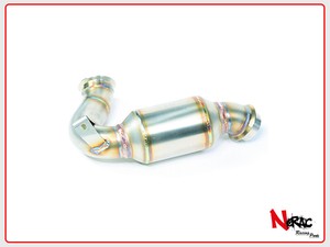

  • dd7
    Der Kat wird deshalb geschädigt, weil der Motor Verbrennungsaussetzer hat. Das heißt, der Motor bekommt nicht genügend Kraftstoff und es kommt damit kein zündfähiges Gemisch zustande. In den Abgasen ist aber immer noch ein Restanteil an unverbranntem Kraftstoff.
    Dieser Rest genügt, um den Kat zu schädigen.
  • jetzt würde ich den Äußerungen gerne technisch auf den Grund gehen, da ich bei einer so kurzen Einwirkdauer auch nicht von einer Schädigung ausgehen würde:
    ok, Zündaussetzer müssen nicht zwangsläufig im Fehlen eines Zündfunkens sondern können auch in einem nicht zündfähigen Gemisch (zu fett oder zu mager) begründet sein.
    Bei dem hier vorliegenden Versuch wird bei der Beschleunigung das Gemisch zu mager sein, was
    a) entweder als Zündaussetzer empfunden wird (Gasgriff wird weiter aufgedreht aber die Leistung nimmt nicht proportional zu)
    b) oder zum Ausbleiben des Arbeitstaktes führt, weil das Gemisch nicht zündfähig ist.
    Wenn Fall b zutrifft, dann kommt eine Ladung unverbrannter Kraftstoff in den Kat. Aber was ist die Folge?
    Verminderte Konvertierung durch Ablagerung des (unverbrannten) Kraftstoffs und/oder Zerstörung der katalytischen Schicht durch örtlich zu hohe Temperaturen, da die (unverbrannten) Kraftstoffe nachverbrennen?
    Was genau macht den Kat kaputt?
  • Was genau macht den Kat kaputt?
    Der unverbrannte Kraftstoff verbrennt im Katalysator. Es genügen schon geringe Mengen und eine kurze Zeit um den Kat nachhaltig zu schädigen.
    Woher ich das weiß? Ich war jahrelang in der Motorenentwicklung bei süddeutschen Automobilherstellern beschäftigt und dabei auch an der Abgasnachbehandlung durch Katalysatoren beteiligt.
  • Das hört sich kritisch an aber wie groß ist der Schaden und welche Folgen sind zu erwarten?
    Reden wir hier von "die Konvertierungsrate wird schlechter" oder von "CO-Wert bei der nächsten AU wird nicht erfüllt"?
    Kannst Du das noch ein wenig greifbarer machen?
  • Das Schadensbild kann vielfältig sein. Das geht von der Minderung der Konvertierung durch Anschmelzen der Beschichtung mit damit verbundener Verringerung der aktiven Oberfläche bis hin zum totalen Schmelzen des Katalysators und damit Totalausfall.
    Der Schaden hängt letztendlich von der Menge des im Kat verbrannten Kraftstoffes ab und von der Häufigkeit dieser Ereignisse.
