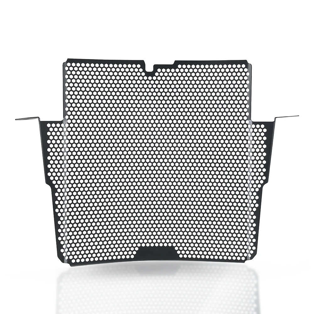

Das ist gar nicht mal so selten. Der Kotflügel vorne kommt aufgrund seiner Kürzung seiner Aufgabe nicht nach. Im Gegenteil wirbelt der Vorderreifen die Steine etc. gegen den Kühler hoch.
Evotech Kühlerschutzgitter an der 3.0
- 1290
- addi
Ok dann ist das also nicht nur eine optische Sache. Danke für die Info.
Das Schutzgitter sieht ja gut aus, hat das außer der Optik noch eine Funktion?
Hatte jemand von euch schon mal eine Kühlerbeschädigung durch Steinschlag oder ähnliches?

Ja, hatte ich schon 2 x, Kühlerbeschädigung durch Steinschlag (OHNE montierten Kühlerschutz) - konnte beide male meine Fahrt NICHT fortsetzen!!

Hab das Ding auch verbaut und bin heute das erste mal gute 150km damit gefahren. Hab die Temp mal im Auge behalten und bei 22° Außentemp und in 5 min Stau/Stop&Go an einer Baustelle im Dorf geht die Öltemp auf max 98° hoch (konnte dann weiter, evtl wär es noch mehr geworden?!) Danach ist sie durch Weiterfahrt wieder auf 85-90°. Ist das so normal, bzw wie sieht es dann bei 30° und einer längeren Ampelphase aus?
Na dann springen die Lüfter an.
Das Gitter hat absolut keinen negativen Einfluss auf die Kühlmitteltemperatur.
Die von dir genannten Temperaturen sind alle im grünen Bereich.

Ich musste den Halter der Hupe ein wenig nach vorn verbiegen, mehr nicht.
Sorry für die Nachfrage. Ich habe gestern den kühlerschutz montiert, allerdings ist die Hupe direkt mit der Mutter aufliegend auf dem kühlerschutz. Kann ich wirklich problemlos die Hupe nach vorne verbiegen oder muss ich diese irgendwie per Schrauben vorher lockern?
Kann ich wirklich problemlos die Hupe nach vorne verbiegen?
Ja.
Servus. Hab den von Ali heute auch montiert. Jedoch weiß ich nicht, wo das mitgelieferte Klebeband hin kommen soll. Hab ich auch nix in der Evotech Anleitung gefunden. Wer ne Idee?
Hupe kannst nach vorne biegen
Klebeband zwischen Kühler und Kühlerschutz seitlich,damit nichts scheuert.

Also bei mir is da Luft. Kann eigentlich nix scheuern… Oder wenn man vom vorne drauf schaut?
Da ist das Moosgummitape dabei und eine Handvoll Gumminuppsies. Halt das Gitter einfach mal lose an und unterfütter die Stellen an denen das Gitter Kontakt zum Kühler hat. Et Voila. Wenn die richtig platziert sind, dann klappert nichts und scheuert auch keine Beschichtung durch.

Ist das normal das der unten etwas absteht oder muss ich ihn nochmal neu positionieren ?
Obwohl ich der Meinung bin viel ist da nicht machbar weil der oben ziemlich gut sitzt

Wenn die Nuppsies überall Kontakt haben, dann muss der ja unten leicht abstehen. Passt so. Sieht bei mir nicht viel anders aus.
