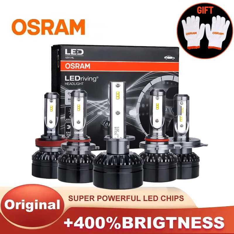

So, nun ein Update von mir.
Nachdem meine erste Bestellung bei AliExpress vom Lieferanten storniert wurde, ist die zweite von einem anderen angekommen. An der Echtheit zweifele ich nicht. Qualität des Produktes und Verpackung ist Top.
So sieht das ganze im Vergleich aus. Der dicke Fuß ist ein Ventilator. In der Leitung scheint sich ein Bauteil zur Beruhigung der Kfz-Elektronik zu befinden.
Lassen wir's mal scheinen.
Auf eine Pappewand aus 3m Entfernung.
Erst original Osram Abblendlicht
und Fernlicht
Dann hätte ich mir mal eine Bosch ultra White 4200k geholt
Dazu das Fernlicht
Dann die Erleuchtung, oder Ernüchterung?
Ja ist hell, aber wenig abgegrenzt. Dazu später noch etwas.
Und das Fernlicht
BIn gespannt,wie es in freier Wildbahn aussieht. Habe leider Saison Kennzeichen.
Und dann habe ich dies bemerkt
Der "Klemmring" ist nur auf die Lampe gesteckt und wird mit zwei O-Ringen gehalten. Also kann man die Lampe in Tiefe und radial mit gewissem Widerstand verstellen.
Sehe nichts wo man den Ring arretieren oder feststellen kann.
An Anschlag rein sieht das Abblendlicht so aus
Oben entstehen "Katzenohren" und es streut noch mehr.
Hmm, ob das bei der Fahrt so bleibt wie man's einstellt?
Hier noch die Ansicht in die Scheibe
So, das Paar hat über AliExpress 47€gekostet. Wenn man es dort auf die Osram Seite schafft, gibt sehr viele Varianten.

Kann es sein, dass du die LED Birne 90° verdreht eingebaut hast? Deswegen auch das komische Leuchtbild.
Die Leuchtenden Flächen müssen nach oben/unten ausgerichtet sein. Fernlichtseite nach oben.
Fernlicht sind die LEDs, die am weitesten an der "Spitze" sind.
Nein, wenn ich die lampe in der Fassung um 90º verdrehe habe ich einen schrägen und senkrechten Schein. um 180º gedreht scheints überall hin.
Alles schon probiert.
Der Spiegel in der Maske ist auch nicht so dolle. Wenn ich mich recht erinnere geht der Schein eigentlich auf der rechten Seite schräg nach oben, um den rechten Fahrbahnrand besser auszuleuchten und um den Gegenverkehr nicht zu blenden. Dies fehlt mir bei allen neuen Scheinwerfern, insbesondere von KTM
Hi, man findet ähnliche Lampen auf jeden Fall auch auf der Osram Seite: https://www.osram.com/ecat/LED…ive/com/en/GPS01_3573844/
oder https://www.osram.com/ecat/LED…PS01_3143585/ZMP_4059096/
Auf beiden steht aber, dass sie nicht für den Strassenverkehr zugelassen sind, insofern ist eine gescheite Abblendfunktion vielleicht auch nicht vorgesehen?

die OSRAM Produkte haben einen anderen Fixiering und eine Rastung damit die Lampe an der definierten Leuchtposition eingebaut werden kann. Auf deinen Bildern sehe ich dies nicht, von daher vermute ich mal ganz stark, das du ein Plagiat hast. Hier ein Bild davon, den kleinen Zapfen beim Pfeil meine ich:

Ob dies ein Plagiat ist weiß ich nicht. Aber wenn ich mir alles genau ansehe, ist doch dafür wieder zu gut.
Ist das Bildchen von einer deutschen Beschreibung, Christian? Die fehlende Rastung, so könnte ich mir vorstellen, rührt daher daß diese Lampen weder für unsere Fahrzuege noch für den EU-Raum produziert sind.
Hier kann man bei Osram direkt prüfen, ob es ein Plagiat ist:
https://www.osram.de/appsj/trust/frontend/trust.do?locale=de_DE
Hallo Olaf,
ja, das ist ein Bild aus einer originalen Anleitung. Ich habe mir originale OSRAM LED's aus Frankreich besorgt. Das waren 2 H7-Ausführungen für meine GS, die haben ca. 120€ gekostet. Da wird die Hell-Dunkel-Grenze haarscharf eingehalten und die Ausleuchtung ist echt vergleichbar, teilweise sogar besser als mit Halogen H7. Beim TüV-Termin hatte ich deswegen keine Probleme, das Testgerät hat meine LED's ohne Probleme durchgewunken.

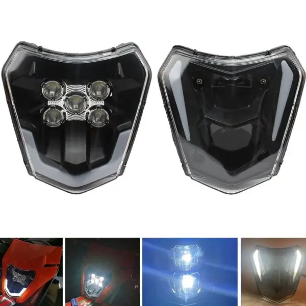

Hi KTM Forum, erster Post gleich mit Inhalt. Habe grade den Scheinwerfer von Ali montiert. Hatte den 6-fach LED mit Lichtmaske gekauft - diese passte natürlich gar nicht ohne Anpassung auf die 690. Scheinwerfer in orig. 690 LiMa (2021) passt OK. Siehe Fotos. e-Nummer ist drauf. Anbei auch Bilder zur Kabelbelegung. Wie zu erwarten war, gibt es zwar eine Auf/Abblendfunktion. Diese ist aber nur eine Schaltung ob 3 oder alle 6 LEDs leuchten - kein wirkliches Abblenden. Heller ist es. Siehe Fotos. Fotos jeweils original (in Hand gehalten, daher evtl falsche höhe) auf und ab und Ali-LED auf und Ab. Hier fällt auch auf, dass es keinen Spiegel gibt und daher die LEDs einen sehr starken, kleinen Brennpunkt haben, aber am Rand sehr schlecht ausleuchten. Und immer blenden. Ich werde ihn mal ausprobieren - evtl ist er aber auch zu verkaufen. Habe 54€ inkl. Shipping bezahlt.

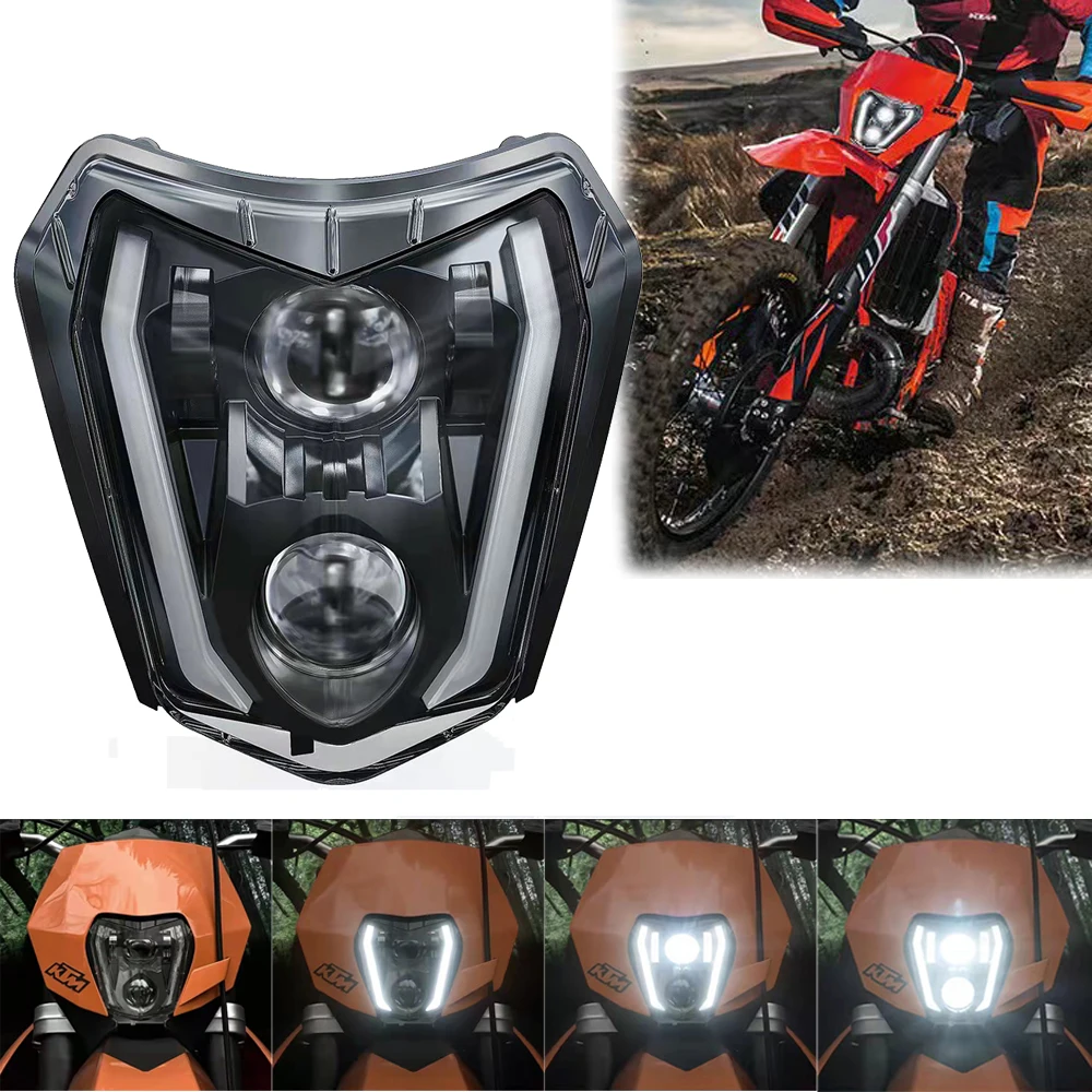

Den Scheinwerfer hab ich auch noch bei mir rumliegen.
In #134 und #136 sind auch schon Bilder davon.
Verkaufe diesen auch. ![]()
Falls also noch jemand diesen Scheinwerfer bestellen möchte, einfach pn an mich.
Bei mir ist die Lieferzeit schneller als bei Motea und Ali ![]()

nach den Informationen die OSRAM zur Verfügung stellt: https://www.osram.de/am/das-trust-programm/faq/index.jsp
halte ich die obigen Aliexpresslampen alle für Fälschungen. Die sind das Geld nicht wert.
Hier der link zur richtigen Produktverifikation bei OSRAM: https://www.osram.de/appsj/tru…end/trust.do?locale=de_DE
Warum hast du soviel bezahlt? Ich hab noch 26,89€ bezahlt für den gleichen Scheinwerfer, momentan liegt er bei 40€ inkl. Versand oO
Ich glaub das Thema LED Scheinwerfer für unsere Bikes kann man vergessen. Ich hatte ja auch noch den anderen Scheinwerfer verbaut (PP Klon), da war nicht viel Unterschied zu dem o.g. Scheinwerfer von der Ausleuchtung her.
