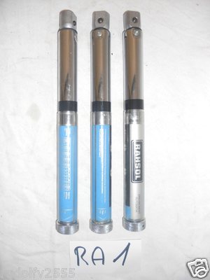

  • Nur mal ein aktuelles Beispiel in der Bucht:
    1x Rahsol Drehmomentschlüssel 5-50Nm DremoMeter 50 Nm ex BW Bundeswehr (RA1) | eBay
    Entdecken Sie 1x Rahsol Drehmomentschlüssel 5-50Nm DremoMeter 50 Nm ex BW Bundeswehr (RA1) in der großen Auswahl bei eBay. Kostenlose Lieferung für viele…
    www.ebay.de
    Ein super Angebot aber man bekommt die großen Industriedrehmomentschlüssel auch noch neu. Offensichtlich jetzt sowohl unter dem Markennamen Rahsol als auch Gedore.
