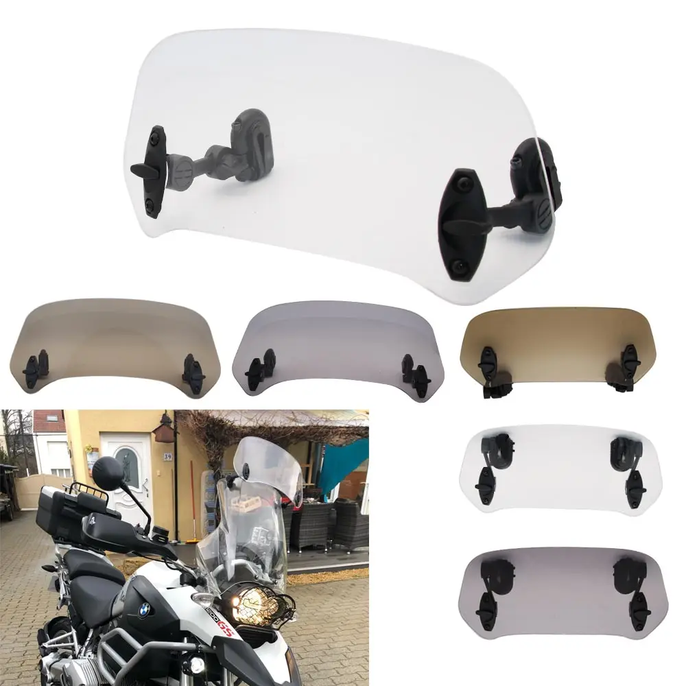

Auch eine 890 mit einem 20€ Spoiler vom Aliexpress. Gleiche Klemme wie TT, relativ klein und gerade, sehr gut durchsichtig.
Keine Probleme bis 180 mit offenem Visier. Bin auch über 180 gross.
Könntest du mir dazu bitte einen Link senden? Klingt nach einem Versuch!
bitte sehr.
Ich habe sie ganz unten und fast senkrecht.
Danke, habe mir mal die kleine & klare Variante bestellt. Mal gucken, wie der sich macht. Aber bei 13,50 inklusive Versand… warum nicht?!
