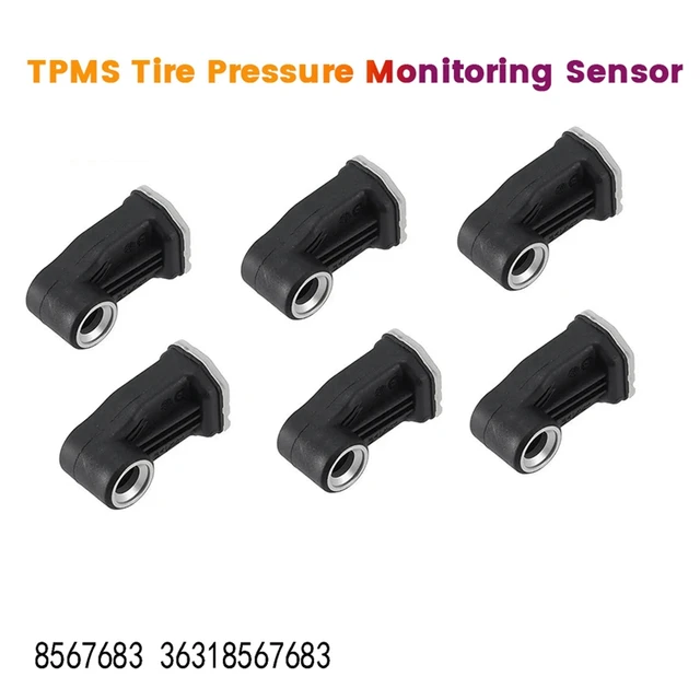

Ich habe das hier gerade auf AliExpress gefunden:
13,10€ | 36318567683 Motorrad Reifendruck sensor für BMW R1200 R1250gs R gs R Dal Al TPMS Monit Sensor
Die funktionieren an der KTM nicht. Kann man zum Teil Hier auf 14 Seiten nachlesen
Banditfighter in dem verlinkten Thread gibt es keine Seite 16?
Geändert. Ging mir um die Seitenzahl an sich zum Wechseln der Batterie und eben auch der Tatsache, dass die BMW Teile nicht in der KTM funktionieren, steht da irgendwo auf den 14 Seiten. Getestet habe ich es selbst mit den BMW Dingern...und danach zurück zu Ali geschickt

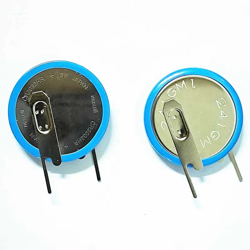

4pcs cr2032hr 2032 hoch temperatur beständige Arbeits temperatur der Automobil-Reifendruck erkennungs batterie-40 ° c bis 125 ° - AliExpress 44Smarter Shopping, Better Living! Aliexpress.comde.aliexpress.comSo hatte ich sie damals bestellt - alles andere ist Abzocke !

Zum Batteriewechsel muß der Sensor gewaltsam Geöffnet werden - die Batterie mit Lötfahnen aus- und eingelötet werden und danach der Sensor wieder zugeklebt werden .

Habe mir daraufhin auch die Batterien für ein paar Euro bei Ali bestellt.
