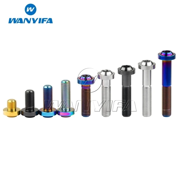

  • Hab heute Jonnys Spiegelhalter angebracht und ne kleine Testfahrt gemacht.
    Passt sehr gut für mich und das Carbon-Material macht einen sehr wertigen Eindruck.
    Der Ali schickt mir bald noch paar schönere Schrauben :grins:
    PS: Die hässlichen Schrauben hab ich von hier: online-schrauben (M 10 x 1,25 - 16mm)
