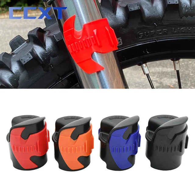

    Ich habe das hier gerade auf AliExpress gefunden:
    2,19€ | Vorderradgabel-Stoßdämpfer 45–55 mm Reinigungswerkzeug für Kawasaki Honda KTM Suzuki Yamaha T700 Beta Kayo T4 T6 BWM Ducati Universal
    a.aliexpress.com
