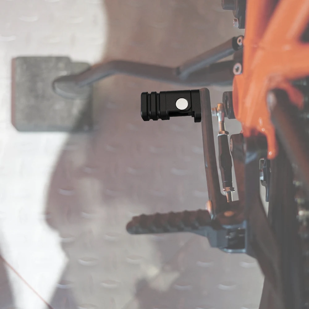

Ansonsten hilft vielleicht eine verstellbare Fußraste von SW Motech. Das war für mich die einfachste Lösung.

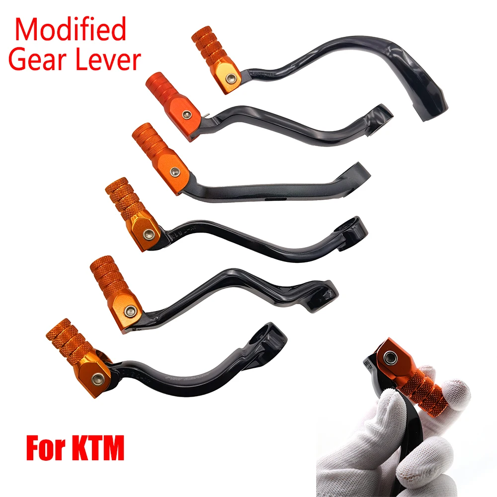

Der klappbare Schalthebel der 950/990/1050/1090/1190er Adventures passt. Gibt's immer mal wieder gebraucht.
Oder sowas: "KLICK!"
Top danke Dir. Wusste doch das es sowas schon irgendwie gibt.
wo hast du den gefunden? Auf SW motech hab ich keinen gesehen direkt für die 1290 SAS.
Im SW Motech Shop gibt es die für jedes Baujahr
Das ist die Nummer für die Baujahre bis 2024
FRS.04.112.10200
