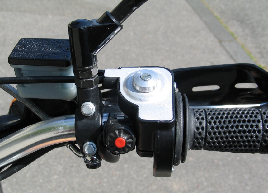

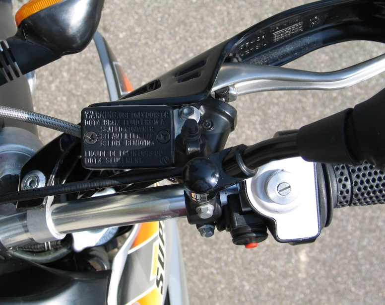

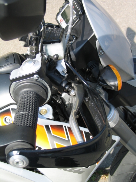

  • gestern mit der post gekommen:
    eine magura radiale handbremspumpe 16mm :perfekt:
    + super qualität und bremsleistung (testbericht in der drift)
    + passt hinter den handguard
    + bremslichtschalter kann ich vom originalen nehmen (wäre aber einer dabei)
    + preis
    + abe
    - neuer stahlflexschlauch notwendig (40euro)
    - schreckbremsen gefährlichlicher
    ich befürcht das die verzögerung sehr geil wird :staun:

    Only dunlop kr106/108
  • 218euro
    handbremspumpe
    anbaukit für den behälter
    versandkosten
    45euro neuer stahlflexschlauch mit schrauben und fittinge
    5euro neue bremsflüssigkeit 5.1
    - FEEL THE POWER -
    Sinus/Griesser Tuning Stage 3

  • Ich hoffe du hast auch gleich ne neue Spiegelschelle bestellt
    DUKE II - Akrapovic - Krümmer - Airboxumbau - K&N - KeihinFCR41 - PowerBlade - MaguraRadial
  • spiegelschelle? ist das originale gewinde der magurabremse das falsche?
    hab das noch gar nicht ausprobiert ob der spiegel passt
    wie bist denn zufrieden damit? wie lang hast die schon montiert? alles dicht?

  • Zitat
    Original von Abductee
    Das Gewinde passt, bei mir war keine Spiegelschelle dabei, musste sie dazu kaufen (KTM Sommer)
    Hab die Magura jetzt schon ne weile drauf und ich muss sagen, ich bin sehr zufrieden (Dichtigkeit, Verarbeitung, Funktion)
    allerdings habe ich ne 13'er genommen, für meine Original Bremszange. Bei der 16'er brauchst du durch den größeren Kolben leider auch
    mehr "Handpower". Die Bremswirkung ist schon Genial, kann meine Duke mit einem Finger aufs Forderrad stellen.
    Mein Kumpel hat die gleich Pumpe an seiner 640SM montiert und ist ebenfalls sehr zufrieden.
    Einziger Nachteil : Man sollte sich abgewöhnen eine "Schreckbremsung" hinzulegen, andernfalls ist der Abstieg
    über'm Lenker vorprogrammiert.
    Ach ja, für alle die jetzt mit dem Gedanken spielen auch auf Radial umzurüsten: Der Bremsschlauch bei der Duke
    und bei der 640SM muss auch gewechselt werden, ich habe den von der 640SM '05 genommen
    das war der einzige der gepasst hat.
  • weißt aber schon das die ABE an der duke2 nur für die 13er-pumpe gilt.
    Aber das fällt eh niemanden auf.
    Sag uns bitte wie sich der druckpunkt anfühlt (nicht unbedingt am stand, das ist nicht so aussagekräftig)
    Überschlap per schreckbremsung kriegst auch mit der serienpumpe hin.
    Hab da schon mit dem heck eines golfes so meine erfahrung...
