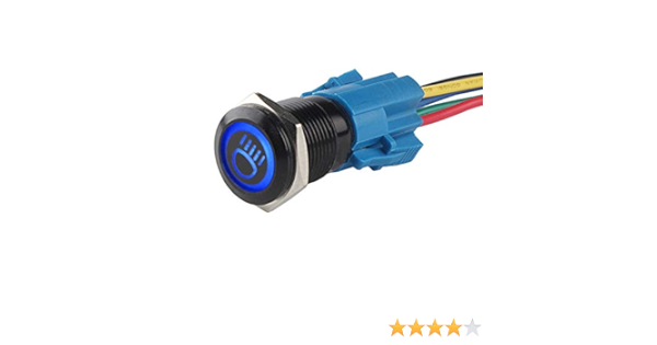

    Ich habe bei mir + und - von ACC2 an 85/86 gehängt. Dann + von ACC1 an 30 und - von ACC1 direkt an die Scheinwerfer. Zwischen 87 und den Scheinwerfer habe ich dann noch nen Schalter gehängt. Aber darauf achten, dass der Schalter genug Ampere für die Scheinwerfer abkann.
    z.B. sowas hier, je nachdem ob Fern- oder Nebelscheinwerfer:
    ETOPARS Schwarze Schale 19mm KFZ Kippschalter Wippschalter Druckschalter Schalter Drucktaster 12V Blau Licht Metall Fernlicht Steckdose Stecker
    www.amazon.de
    Ich habe diese Konfiguration so gewählt, weil ich an den vom Relais geschalteten + auch noch das
    Navi und eine Steckdose gehängt habe. Wenn nur die Scheinwerfer daran angeschlossen werden sollen, kann man den Schalter auch zwischen 85/86 und den + von ACC2 hängen und mit Kabelschuhen direkt auf die Anschlüsse des Relais gehen. Dann muss der Schalter auch weniger Ampere abkönnen.
