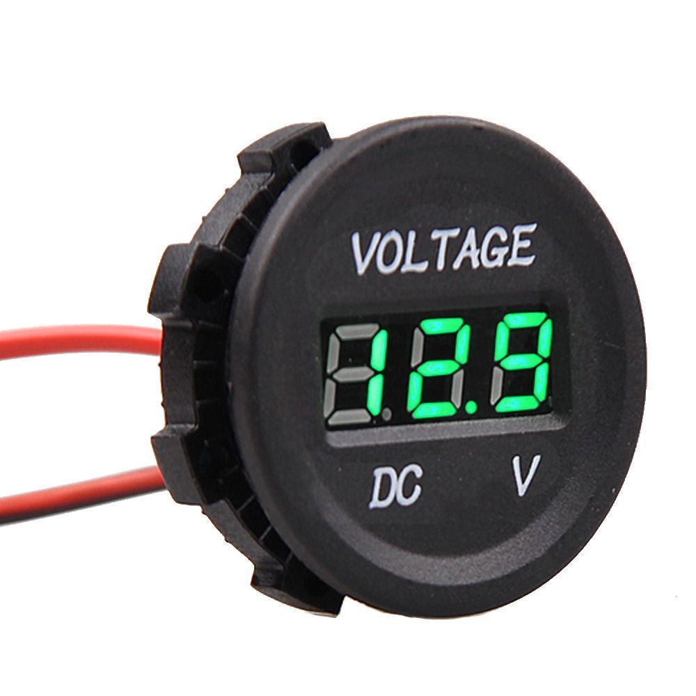

Ich hab gestern mal diese Spannungsanzeige verbaut.
https://www.amazon.de/gp/product/B013OI2Q3I/ref=oh_aui_detailpage_o02_s02?ie=UTF8&psc=1
Hinter der Lampenmaske befinden sich zwei Leerverkabelungen, einmal Dauerplus einmal Zündungsplus.
Rausgemessen, an Zündungsplus angeschlossen, die Spannungsanzeige einige male mit einem selbstverschweißendem Band umwickelt weil das gummiartig ist und dämpft.
Die Spannungsazeige ist links, in dieser Mulde der Lampenmaske neben der Befestigungsschraube positioniert, und klemmt dort recht passgenau.
Gefällt mir aber noch nicht so ganz, weil die Sicht darauf nicht ganz so gut ist.
Wenn man den Lenker bewegt, dann bewegt sich die Spannungsanzeige, wegen der Bewegung der Leitungen und Kabel, etwas mit.
Die Spannung bei Zündung an liegt bei 11,4 V, und bei Motor an bei 13,8 (bei allen Drehzahlen).
Hast du mal gegengeprüft mit Strom direkt an der Batterie? Bei mir war der an acc1 und acc2 in Ordnung, an der Batterie selbst aber 18,.. V
Gegengeprüft hab ich natürlich nicht, sah ja keinen Grund dafür.
Wäre aber mal interessant wie es wirklich an der Batterie aussieht.
Kannst du dir die Differenz erklären, wo wird ACC1 und ACC2 denn abgegriffen?
ne, kanns mir auch nicht erklären. evtl fungiert die Batterie als eine Art Puffer. Dachte nach reinigen der Steckverbindungen etc auch erst
geht alles wieder. Hab dann glücklicherweiße nochmal an der Batterie gemessen.. -

Hab heut mal zwei Fotos von der verbauten Spannungsanzeige gemacht.
Hat jemand vielleicht eine Idee wo man die Spannung noch an Zündungsplus abgreifen könnte?
An ACC2 kommt ja anscheinend nicht die Ladespannung an, und direkt an der Batterie müßt e man zumindest noch eine Relais von Dauerplus geschalten verbauen. -

Bin kein Kupferwurm, aber dann bräuchte es wohl auch mindestens eine Diode um bei Motorstillstand nicht die Batteriespannung zu haben, und erst wieder das Relais.
