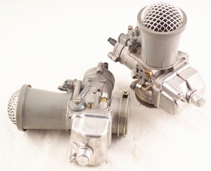

  • Fährst du mit deiner Duke Wüstenrallies?
    Wir sind früher Motorräder mit serienmäßig (!) völlig offenen Ansaugtrichtern gefahren
    und zwar viele, viele zigtausende Kilometer - selbst Griechenland-Urlaube:
    BILDERLINK
    (Das "Sieb" verhindert erfolgreich das Ansaugen von M6-Muttern und von Kleinvögel.)
    Dann glaubst du, dass ein 3mm-Löchelchen schaden wird? :grins:
    Grüße von Babsi
    Beratung und Vertrieb Fa. Myjet "Highscore"
    BILDERLINK
    Es ist dann der Spalt am Deckel und das 3 mm Löchlein :zwinker:
    Aber wenn das eh alles wurscht ist... Muss jeder selbst wissen ob er das möchte oder nicht :rolleyes:
    Schöne Grüße,
    Roland
  • Es ist NICHT ALLES wurscht:
    Das 3 mm-Löchlein eher schon
    und ob der Spalt wurscht ist, kommt auf den Spalt an.
    Gar kein Problem ist das natürlich,
    wenn man statt dem originalen Luftfilter den pilzförmigen benutzt:
    Dann sind Spalt und Löchlein auf der "schmutzigen" Seite des Filters.
    Grüße von Babsi
