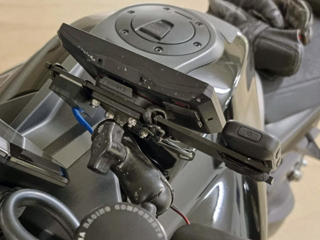

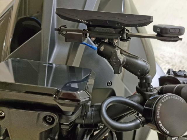

    Du kannst den Navihalter auch mit RAM-Mount am Lenker befestigen und mittig platzieren. Bei mir ist es weiter links, damit ich mit dem Daumen an die GoPro-Fernbedienung komme. Ich hatte das auf meinen bisherigen Superdukes so und wenn ich die neue bekomme, werde ich das wieder so machen. Dann stelle ich gern auch Fotos dazu hier ein. Ich habe mir schon ein neues Blech fertigen und eloxieren lassen. Ich befestige daran Navi, den 12-V-5-V-Konverter für das Navi und die Fernbedienung für die GoPro. Kann man auf dem Bild ansatzweise erkennen.
    Tom

  • Hallo Kurt,
    Hier wie versprochen Fotos von meiner Lösung. Den Ram-Mount-Kopf kann man weiter Richtung Display verschieben und ggf. einen längeren Arm verwenden. Halte ich aber für suboptimal, da sich unter dem Display der Tank aufwölbt. und da zu wenig Platz für das Navi ist. Ich brauche das ganze eh weiter links, um mit dem Daumen an die Fernbedienung der GoPro zu kommen.
    Das Navi ist so positioniert, dass sich in Fahrposition (Hände am Lenker) genau die Unterkante vom Cockpit mit der Oberkante vom Navi deckt. Das ist auf dem Foto so nicht sichtbar.
    Tom
