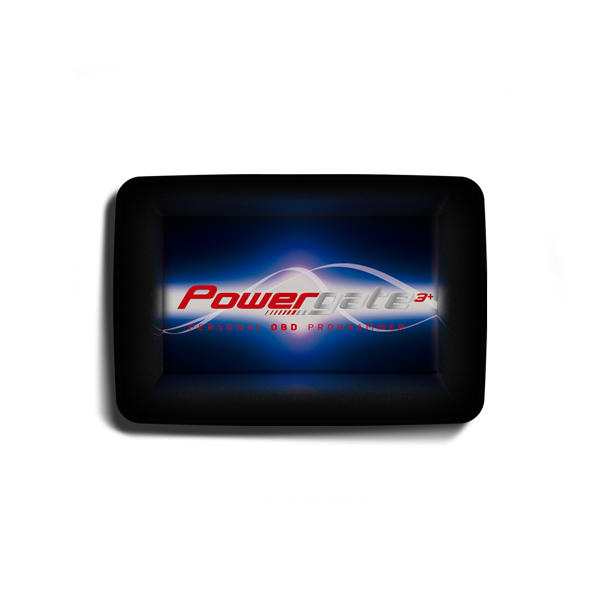

Ho anche acquistato la mappatura da MCE. Invece di inviare la mia ECU in Austria, ho deciso di acquistare lo strumento Power Gate 3 + da MCE. La procedura è un po' complessa (soprattutto per me visto che la lingua caricata sullo strumento era il tedesco).

Can you provide me with a link to the tool you bought at MCE?
Puoi fornirmi un link allo strumento che hai acquistato presso MCE?
Power Gate 3+ è prodotto da AlienTech in Italia.

https://www.alientech-tools.com/it/powergate3/
Power Gate 3+ is manufactured by AlienTech of Italy.
Here's a link to a video on YouTube showing car flashes with Power Gate 3+. The procedure is the same I used to flash my ECU.
