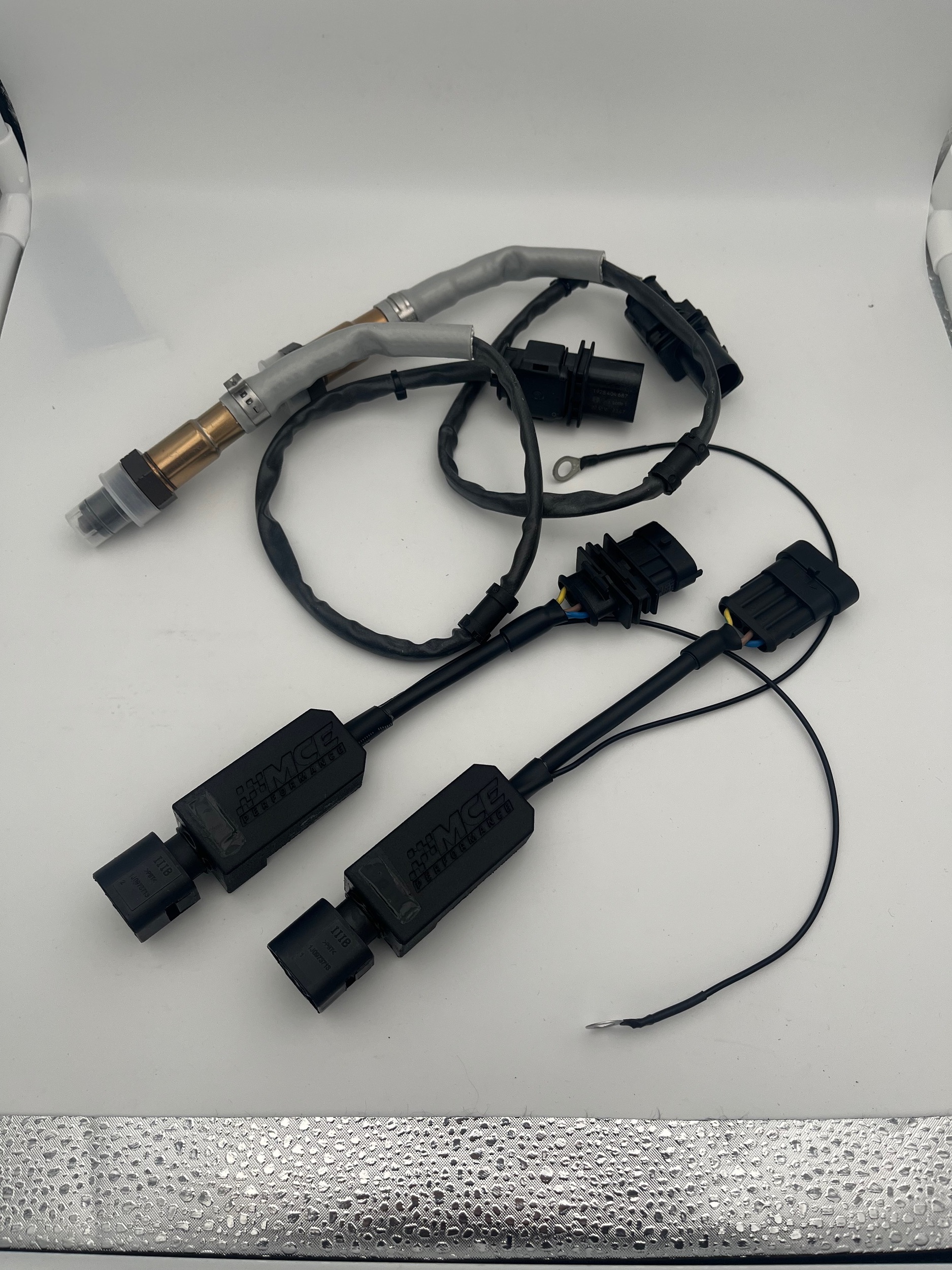

  • Hallo.
    Ich wollte euch mein neues Produkt für alle Bikes der LC8c Baureihe vorstellen.
    (Achtung, es folgt Werbung)
    Also das neue Produkt heisst „Fuel Guard“ und ist ein Plug-and-Play Tuning Produkt.
    Es ersetzt die originalen Lambdasonden durch Bosch LSU4.9 Breitbandlambdasonden und mit dem Fuel Guard Controller, wird dann das entsprechende Signal ans Motorsteuergerät übermittelt, sodass sich die ECU nicht mehr auf Lambda 1 sondern Lambda 0.88 selbstständig trimmt.
    Das ganze passiert permanent und individuell für jeden Zylinder.
    Das bedeutet auch, dass kleine Umbauten wie Auspuff und Luftfilter einfach gemacht werden können und sich die ECU einfach selbstständig wieder auf optimale Werte trimmt.
    Wenn man den Fuel Guard entfernt und die originalen Sonden wieder ansteckt, dann ist wieder alles original.
    Sollte dieses System bei jemanden Interesse wecken, dann gibts jetzt im Dezember auch noch eine -10% Aktion in meinem Shop.
    KTM 790/890/990 Duke/Adventure Fuel Guard | keines, nur Programmierung | SW10078.2
    Der MCE Performance Fuel Guard ist ein Plug-and-Play Tuning Modul für die KTM LC8c Motorplattform. Die originalen Lambdasonden werden einfach durch die im Set…
    www.mce-performance.at
    (Werbung Ende)
    Martin von MCE Performance
