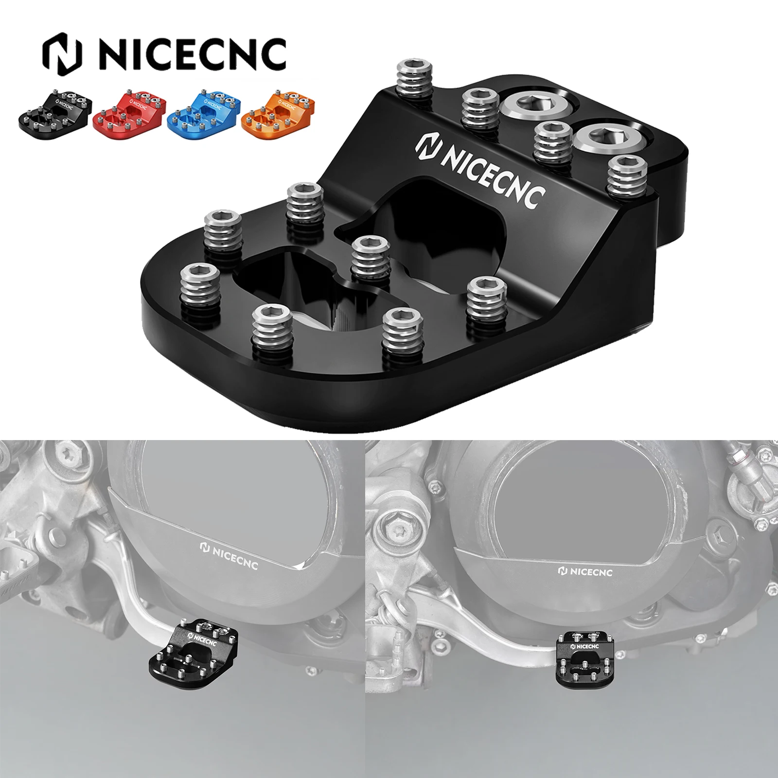

Du kannst dir einen anderen Fußbremshebelauftritt bestellen. Z.B. den hier:
Der hat auch noch den Vorteil, dass er Noppen hat, beim Stehen ergonomischer ist und optisch was her macht.
Er ist etwas breiter als der Originale aber für meinen Geschmack noch nicht genug. Der reicht aber aus um (bei Schuhgröße 45) halbwegs bequem bremsen zu können — die Hinterradbremse braucht ja eh nicht viel Druck — deswegen bleibt der erstmal dran.

So einen ähnlichen Autritt habe ich auch montiert- der ist zudem klappbar
Kannst du bitte mal schauen/messen um wie viel der weiter raus geht? derkleinehotte
