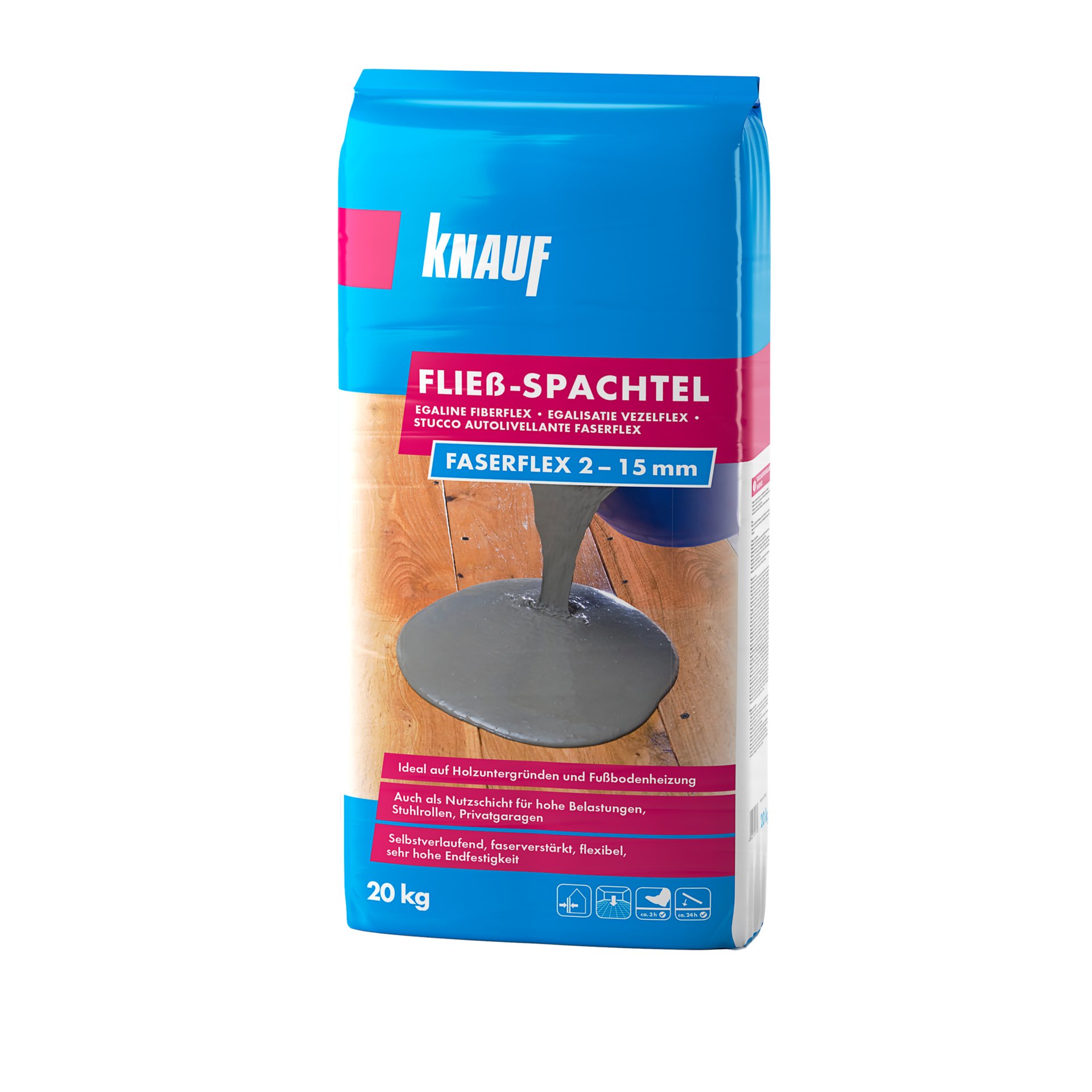

  • Wie viel unebenheit vertragen diese Fließen?
    Ein Garagenboden (zumindest meine) ist leider selten eben und bei 6x8 Meter ist das nicht ohne.
    Gefallen tut mir das schon gut, aber wenn bei jeder Einfahrt die Fließen wieder auseinander gehen ist das nicht so gut.
  • Eine flüssige Ausgleichsmasse verhindert sowas, daß sagt auch der Name aus.
    Dem kann ich mich nur anschließen.
    Fließspachtel Faserflex
    Knauf Fließspachtel Faserflex - der Profi für alle kritischen Untergründe
    knauf.com
    Hab damit vor vielleicht 8 Jahren den Boden meiner Werkstatt erneuert, hat 1a funktionert.
