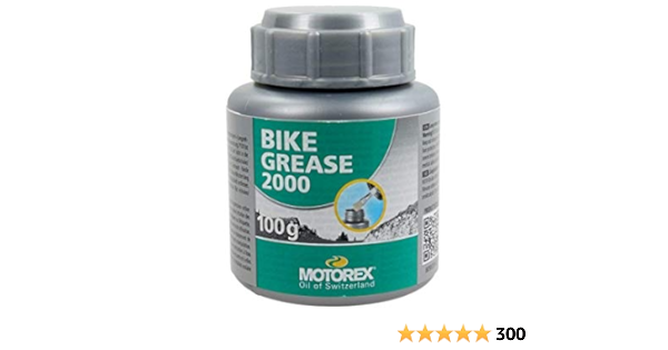

  • auf ein gefettetes Gewinde
    Jetzt hast Du mich neugierig gemacht, was nimmst Du denn da für ein Fett? Ich habe ja noch bei weiten nicht ausgelernt :ja:
    Und im Detail, bei mir sind Alu-Muttern auf der Steckachse montiert (hatte ja von einem Muttern-Tausch geschrieben),
    ich habe auch ein, sagen wir, spezielles Auge auf meine Gewinde und speziell der gesamten Steckachse, da ich mir vor dem Kauf meiner 19 er,
    die Allgemeinzustand Steckachsen-Fotos der Vorgängermodelle hier im Forum z.B. angesehen...deshalb eben bei mir Anti-Seize (nicht Kupfer).

  • Hast du die Bedienungsanleitung überhaupt schon angeschaut?
    Es ist tatsächlich vorgeschrieben, dass das Gewinde gefettet wird.
    Ich benutze, wie empfohlen, und weil ich es echt gut finde, dieses:
    Motorex Bike Grease 2000
    Motorex Fett Langlebige (Unternehmen) Bike Grease 2000 – Fluoreszierend Gelb – Basis Calcium
    www.amazon.de
    Ich hab da auch ein Auge drauf…. Ich sitz ja drauf und es soll mich auch jenseits von Landstraßentempo sicher befördern…
    Was ist denn der Grund an dieser hochbelasteten Stelle eine Alumutter zu verwenden? Die enorme Gewichtsersparnis??
    Bei Alu mag Anti Seize Sinn machen, aber eben nicht im Sinne des Herstellers.
