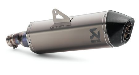

Für die 701 gibt es den Akra mit E-Nummer, keine Sekunde würde ich überlegen was ich an die Kiste dranschraube!!!

Bin auf der Suche nach nem Auspuff und bin jetzt an einem Punkt angekommen an dem ich mir denke ich kauf einen der SMCr und Bau den dran. Nun die Frage: habt Ihr Erfahrung mit der Rennleitung und speziell mit dem checken des ESD? Schauen die bloß drauf ob die eine e- Nummer haben oder checken die die irgendwie ob die auch zum mopet passen ? Danke
Wird nicht passen einfach mal bisschen informieren wie der Tank von einer 701er aussieht im Vergleich zu SMC außerdem weshalb so ein Aufwand gibt einen legalen Akra :)
Sehe ich genau so! Der Kat ist im Akra leider nicht entfernbar, sitzt hinter einer Verängung. Um den db eater zu entfernen muss ein kleines Loch in die Carbonkappe gebohrt werden um an die Schraube zu kommen, die ihn hält.
Preislich landet man in der Regel bei ca 700 Euro nach kurzer Verhandlung ;)

Also ich hab in einem Forum gesehen das ein Australier den schon angebaut hat und bis auf die Schelle vom Hitzeblech musste nichts entfernt oder verändert werden. Ich sehe es nicht ein 800flocken für nur einen SlipOn zu zahlen das ist einfach zu viel, der Leo ist in eBay für 300 erhältlich und wenn mich jemand anhalten sollte ist die Strafe dreimal schon gespart.

Würde mich schwer wundern, wenns ne andere wäre. BMW verwendet übrigens die selbe Batterie für F800GS, S1000RR etc.Der SMC/Huskie Topf ist gar nicht so schwer. Mit dem PP Sebring spart man an der SMC lächerliche 1kg gegenüber Serie.

stimmt nicht:
Gewicht Seriendämpfer: 4,48 kg
Gewicht Akra: 2,38 kg
Waage: Kern Hängewaage CH15K20, wird viel im Fahrradbereich verwendet, auch High-end, ist also durchaus einiges genauer wie eine alte analoge Badezimmerwaage.
Ohne Schellen, mit KAT und DB-Eater (nicht so ohne weiteres entfernbar).

stimmt nicht:

Maxrichtig, ich meine meine 701er Teile.
habs nur richtig gestellt, weil sich so Ungenauigkeiten halt recht schnell verbreiten und viele Unwissende dann gescheit nachplappern.
1,5kg wie oben falsch angegeben mag nicht viel sein, wenn man 4,48kg Serientopf gegen 2,38kg Akra-Topf tauscht und nacheinander in der Hand hält, dann merkt man das schon ordentlich.
