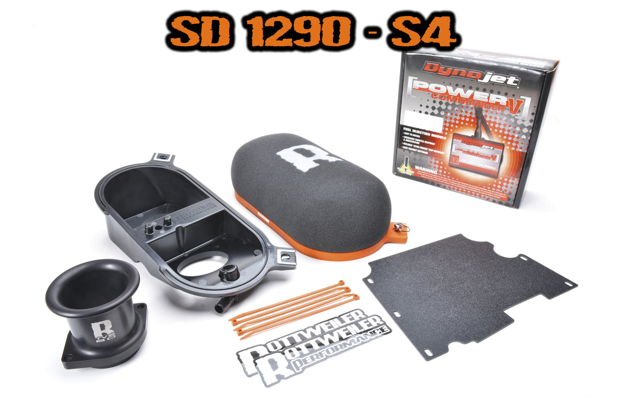

Konkret gefragt: Würde der alleinige Austausch der Ansaugtrichter (mit bzw. ohne Gemischanreicherung via sog. "Kastl") ausreichen, um einen sinnvollen Effekt zu erreichen?
Viele Grüße
Bernd
Nein - es fehlt Luft. Ohne passende Airbox wird das nix ![]()
Viele Grüße
Bernd

Um sich Umbau-/ Rückbaumaßnahmen vor einem Vertragshändler- bzw. TÜV Besuch zu ersparen, bin ich an einer Minimallösung interessiert, die weitestgehend unsichtbar, jedoch wirksam bei der Erweiterung des nutzbaren Drehzahlbandes nach unten ("Harley-Efekt") ist. Gleichzeitig sollte die Drehfreude und Leistungsabgabe im oberen Drehzahlbereich (auf Serienniveau) erhalten bleiben.
Viele Grüße
Bernd
Wenn man Christian Glauben schenken darf, dann nicht.
Also bei mir ist das komplette Programm inkl. anderer Airbox drin und das funktioniert ganz hervorragend!
Allerdings wird sie Dir ganz oben etwas zugeschnürt vorkommen, weil sie vorher schon so brachial anschiebt.
Das liegt, und da sind sich Christian und ich einig, vermutlich an den zu engen Ansaugkanälen der Super Adventure Köpfe, die an der GT verbaut sind.
Oben raus sind deshalb kaum über 170 PS möglich. Ganz anders als bei der SD-R 1.0 und auch bei der 2.0.
Leider ist die GT eine verkappte SA-S, nur mit großen Drosselklappen.
Dafür hat sie aber auch 150 Nm bei knapp über 6.000 U/min zu bieten.
Das würde vermutlich wieder etwas sinken, wenn man die Kanäle erweitert.
Aber dann erreicht sie oben heraus wieder über 170 PS.
