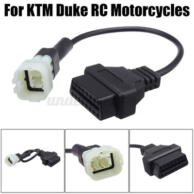

So, Rückmeldung:
Diagnosegerät JDiag M100 für 99€ Über AliExpress
Diagnosekabel für 22€ über eBay bei KWP2000GmbH 6pin Plug für OBD2 für TuneEcu (6Pins im Stecker)
Funktioniert!
Mein altes Diagnosekabel (nur 4 Pins im Stecker!) für meine 990 Adventure ging nicht an der 1290er, umgekehrt aber das neue Kabel an der alten Adventure.
Gruß Sven

Ich habe https://www.ebay.de/itm/Adapter-fuer-Motorrad-KTM-6-Pin-Plug-zu-OBD-2-OBD2-Adapter-fuer-TUNE-ECU-TUNEECU-/163068305643?mkcid=16&mkevt=1&_trksid=p2349624.m46890.l49286&mkrid=707-127634-2357-0
und https://www.ebay.de/itm/Bluetooth-OBD2-Auto-Fehlerdiagnosesystem-Scanner-Detector-Werkzeug-KONNWEI-KW902-/353405085856?mkcid=16&mkevt=1&_trksid=p2349624.m46890.l49286&mkrid=707-127634-2357-0
in Verbindung mit Torque Pro probiert: ich kann mich zum Dongle verbinden, aber laut app ist kein Zugriff auf die Ecu möglich. War eben damit beim Kumpel: an seiner SDR 2.0 funktioniert alles. Er hat das gleiche Setup wie ich, auch er konnte bei mir nicht auf die ecu zugreifen.
Hat einer eine geeignete Kombi wo das funktioniert? Scheinbar gibt es irgendwie in der Modellhistorie einen Knick. Mich wundert es dennoch, dass die Kabel die für die neuen Modelle funktionieren, nicht an den "alten" funktionieren...
Habe die Pins auch durchgemessen, die sind so durchgeschleift, wie es hier im thema weiter oben schon beschrieben ist.
TuneECU habe ich inzwischen auch probiert - auch hier bekomme ich keine Verbindung zur ECU.
Hat das hier schonmal einer geschafft inzwischen? Sollte ja das gleiche Problem sein wie bei der SDR 1.0. Ab der 2.0 funktioniert es tadellos mit Tourque
