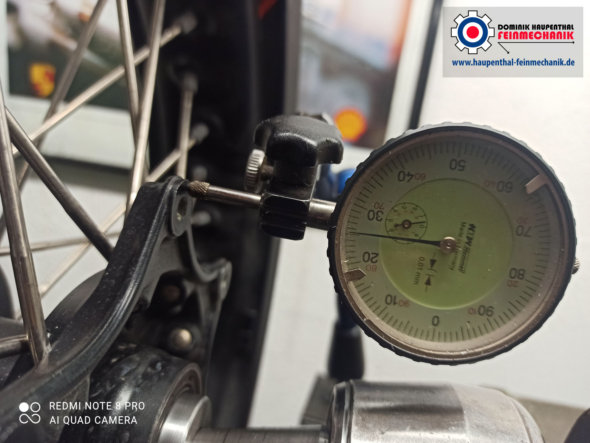

  • Ich komme gerade von meinen Händler und die Werkstatt hat sich der Sache angenommen. Das Rucklen wurde festgestellt und der Mechaniker, der Probe gefahren ist, hat das insbesondere schlechte Bremsverhalten bei langsamer Fahrt als sehr unangenehm empfunden.
    Während der Mechaniker unterwegs war, habe ich mich mit den Chef unterhalten und er sagte mir, dass sie 2 - 3 Fälle hatten wo das von der Felge her rührte, bei den es einige gibt, die nicht ganz Plan auf den Aufnahmeflächen der Bremsscheibe sind. Das führt wohl dazu, dass sich die Bremsscheiben langsam verziehen und es zu den festgestellten Ruckeln kommt.
    Jetzt muss das Vorderrad ausgebaut werden und es wird vermessen. Falls es Maße gibt die ausserhalb der Toleranz liegen, wird eine neue Felge eingebaut und das auf Garantie. Allerdings, der Händler muss den Nachweis liefern.
    Für uns ganz blöd, denn die Werkstatt hat erst Ende Juni dafür ein Termin und danach kommt noch die ganze Zeit für die Garantiediskussionen ...
    Happy riding :winke:
  • durch schlagende Bremsscheiben "wäscht" sich die Scheibe unterschiedlich ab und es bilden sich "Senken" und "Hügel", dadurch variiert die Bremskraft über die Umdrehung eines Rads und es ruckelt

  • Moin zusammen, hab ich an meiner 790 Adventure auch.
    Mein Händler will das Rad auf eine Drehbank spannen und die Auflageflächen der Bremsscheiben an der Radnabe vermessen bzw. plan drehen.
    Soll ca. 80€ kosten, mal zur Info für alle, wäre unabhängig von Garantie eine Möglichkeit.
