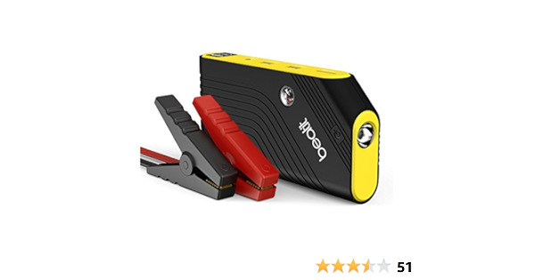

  • ich bin mit meiner Powerbank restlos zufrieden! Im Winter hänge ich sie vorsorglich für eine Stunde an die 790er oder meinem
    Roller. Im Urlaub benutze ich sie für Handy und Tablett, fast wie Strom aus der Steckdose. Meine Nachbarin Ihren Polo habe
    ich schhttps://www.amazon.de/Tragbare-Starthilfe-14000mAh-Ladeger%C3%A4t-Autobatterie/dp/B01DGF2W24on 2x Starthilfe gegeben. Meine PB: beatit 14000mAH/51.8WH Anschluss direkt an die Batterie.
    Beatit® 600A Tragbare Auto Starthilfe Jump Starter 14000mAh Akku Ladegerät Autobatterie Anlasser,
    www.amazon.de
