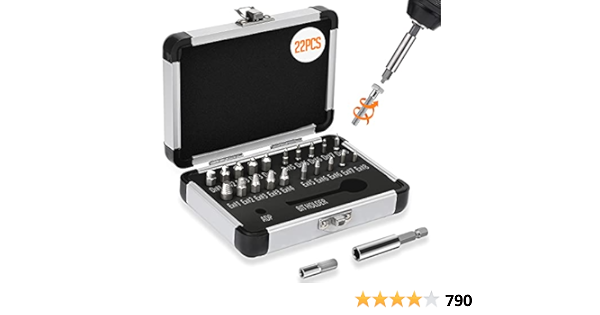

  • 22PCS Schraubenausdreher Set, Jellas Beschädigte Schraubenentferner Set, Separate Bohr- und Extraktionseinsätze, aus Schnellarbeitsstahl, für beschädigte Schrauben 2-12mm, Härte 64-65HRC
    22PCS Schraubenausdreher Set, Jellas Beschädigte Schraubenentferner Set, Separate Bohr- und Extraktionseinsätze, aus Schnellarbeitsstahl, für beschädigte…
    www.amazon.de
    Kann ich nur empfehlen ?
