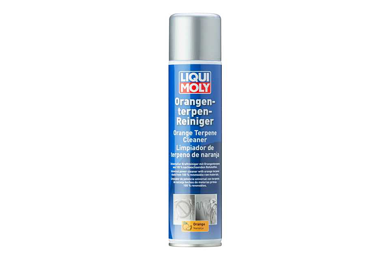

  • Wie schon geschrieben, Citronex oder ähnliches.
    Orangenterpenreiniger
    Aufsprühen, abwischen, sauber! Gehört als universell einsetzbarer Kraftreiniger in jede Werkstatt und jeden Haushalt. Enthält u. a. Orangenterpene aus 100 %…
    www.liqui-moly.com
    Sowas in der Art. Da löst sich kein Lack und der Kleber geht sauber weg.
    Im Liqui Moly ist Ethanol mit drin und im Citronex isses Isopropanol.
    Auf lackiertem Autolack wird nichts angegriffen, das hab ich schon zigfach ausprobiert.
    Problematisch sind durchgefärbte Kunststoffe, das wird matt und der Lappen farbig :grins:

  • 3M selbst empfiehlt Isopropyl und citrusbasierte Reiniger. Dann wird das wohl die Lösung sein. Jeder Klebstoff hat sein Lösungsmittel und in dem Fall ist es eben Citruskram. Und/oder Isopropanol.
  • Wenn du das Zitronex nimmst und mit einem Tuch auf dem Lack reibst hast du das Tuch eingefärbt mit dem Lack. Bei Klarlack vielleicht nicht, der löst sich aber auch. Das Zeug ist zu agro, damit kann man zum Schluss die Reste entfernen. Ich würde auf jeden Fall etwas dauerhaft öliges nehmen wie, Diesel, Petroleum sogar Pflanzenöl unterwandert den Kleber. Die dicke Schicht aus mechanisch entfernt werden, einfach ausprobieren was am besten funzt. Kann am Anfang etwas öliges und zum Schluss etwas kurzkettiges wie Alkohol sein.
