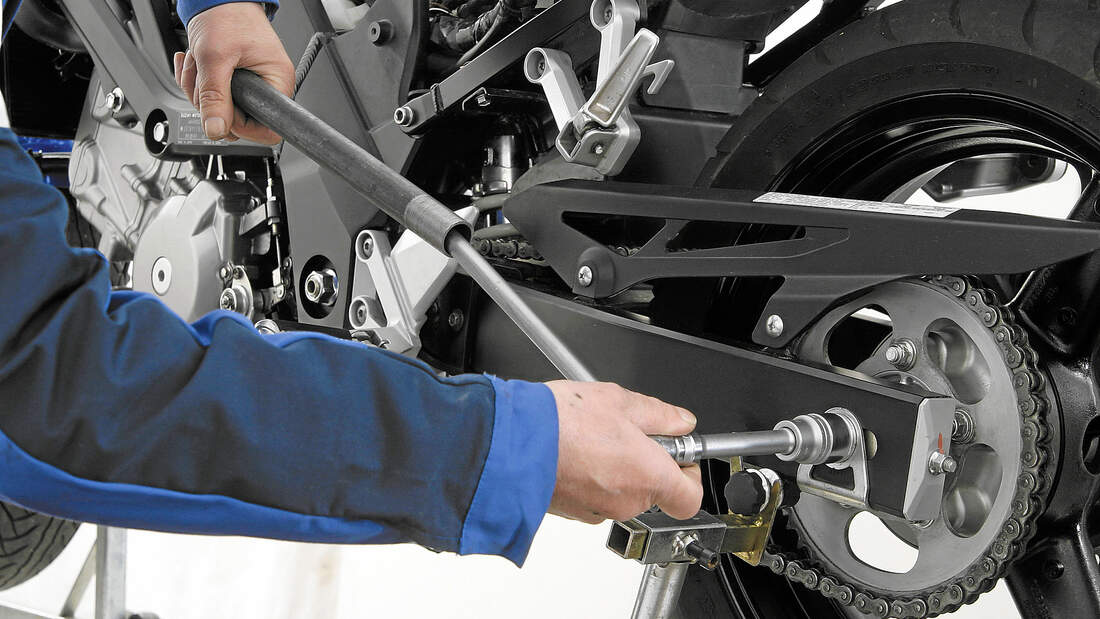

    Wenn du der Meinung bist, KTM hat eine zweifelhafte Qualität, dann schau dir das mal an :lautlach:
    : Rückruf
    Alle Artikel, Fotos und Infos zum Thema. Mit der unten stehenden Navigation können Sie das Angebot zum Thema weiter einschränken.
    www.motorradonline.de
