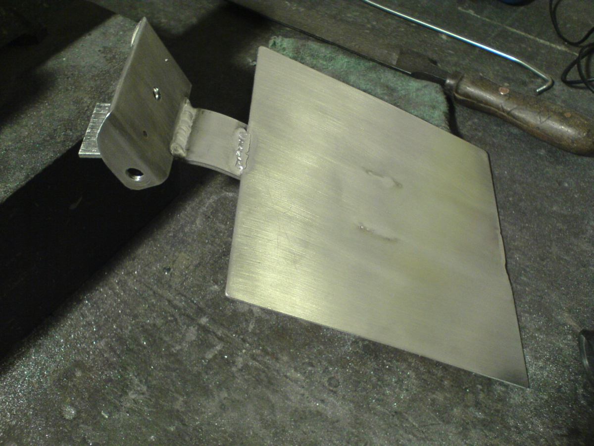

  • Berichte mal, ob Deine Kennzeichenhalterkonstruktion mittels Silentböcken auf Dauer hält!
    Ich hätte da etwas Bedenken, das sich das zu sehr aufschwingt.
    Hab das gleiche Konstrukt an meiner Lütten die wesentlich mehr Vibrations hat (14.000 RPM)
    sehr bescheidener Rundlauf im Stand hält seit über 12 TKM is doch klar Gummigelagert
    da ham die Schwingungen Null Chance kommen erst gar nich an :zwinker:

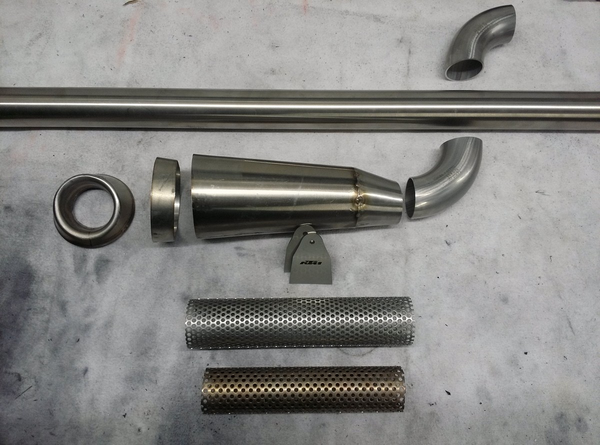

    Norbert, Abbstimmung wirds nich geben aba AudoTune, bei meiner Bastel-, Schweiß und Auspuffgeilheit bräuchte ichn eigenen Prüfstand :lautlach:
    @Kein Luftfilter & Co. > Geiler Sound 6 Braucht kein Mensch (nicht im Straßen- od. Rennfahrzeug, Gelände eindeutig JA)

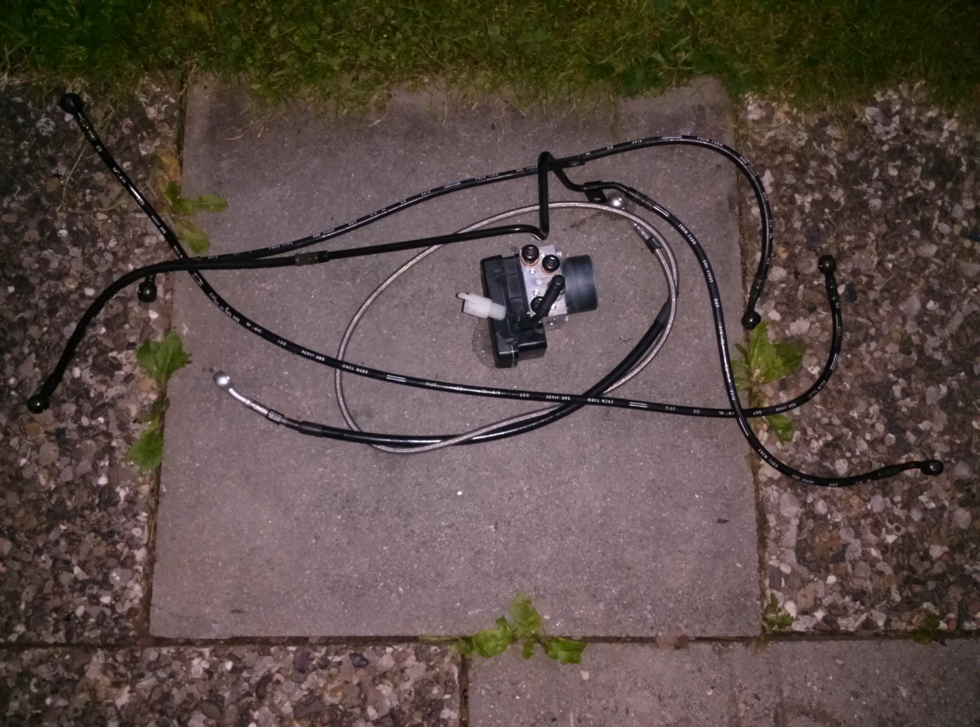

    Hier das Böse "Ich gön Dir kein Spaß/Slide" Bauteil :motzki:
    Die Jungs warten nun auf den Einbau
    Sehr geil bei probrake.de bekommt ihr alles genau nach Wunsch gefertigt zum SupaKurs
    Länge/Leitungsfarbe/Anschlusswinkel/Anschlussfarbe und alles mit KBA Nummä :Daumen hoch:

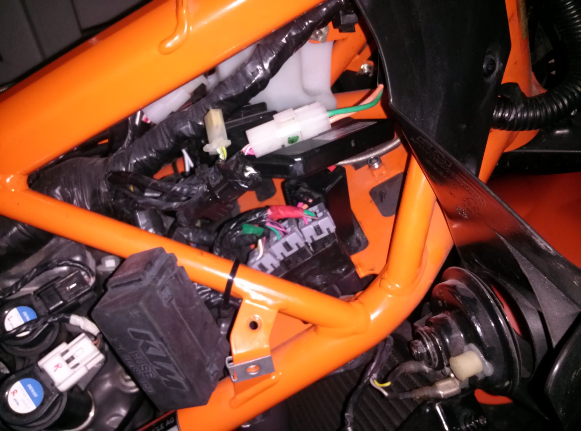

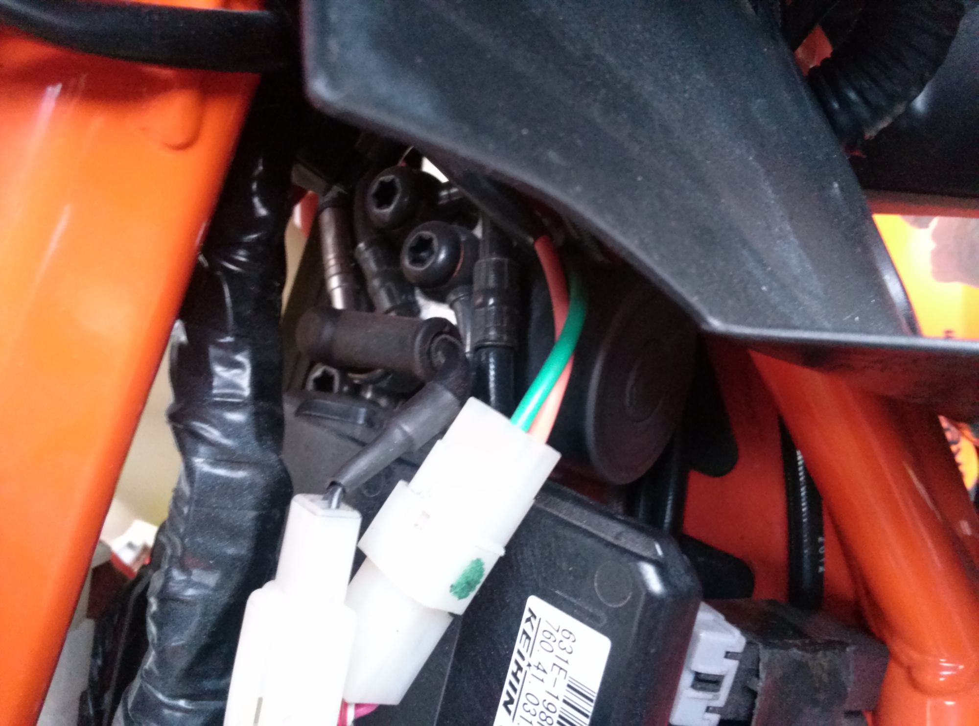

    So hier das "Überflüssige"+schwere Gedöns > RAUS (muß jeder für sich entscheiden bis EZ 2017)
    Schön Leer=Leicht
    Konsequenzen
    A. Es muss ein Schalter für die Fußbremse zum Handbremsschalter parallel geschaltet werden
    oder am nun offenen ABS Stecker.
    B. Das Geschwindigkeitssignal muss wieder her bzw. weiter/umgeleitet werden
    Wenn es für die Tachoeinheit im ABS steuergerät nicht neu moduliert wird dann wird es nur
    parallel durchgeschleift sein (was Sinn machen würde/günstig) Wenn nich wird kompelixziärd :crazy:

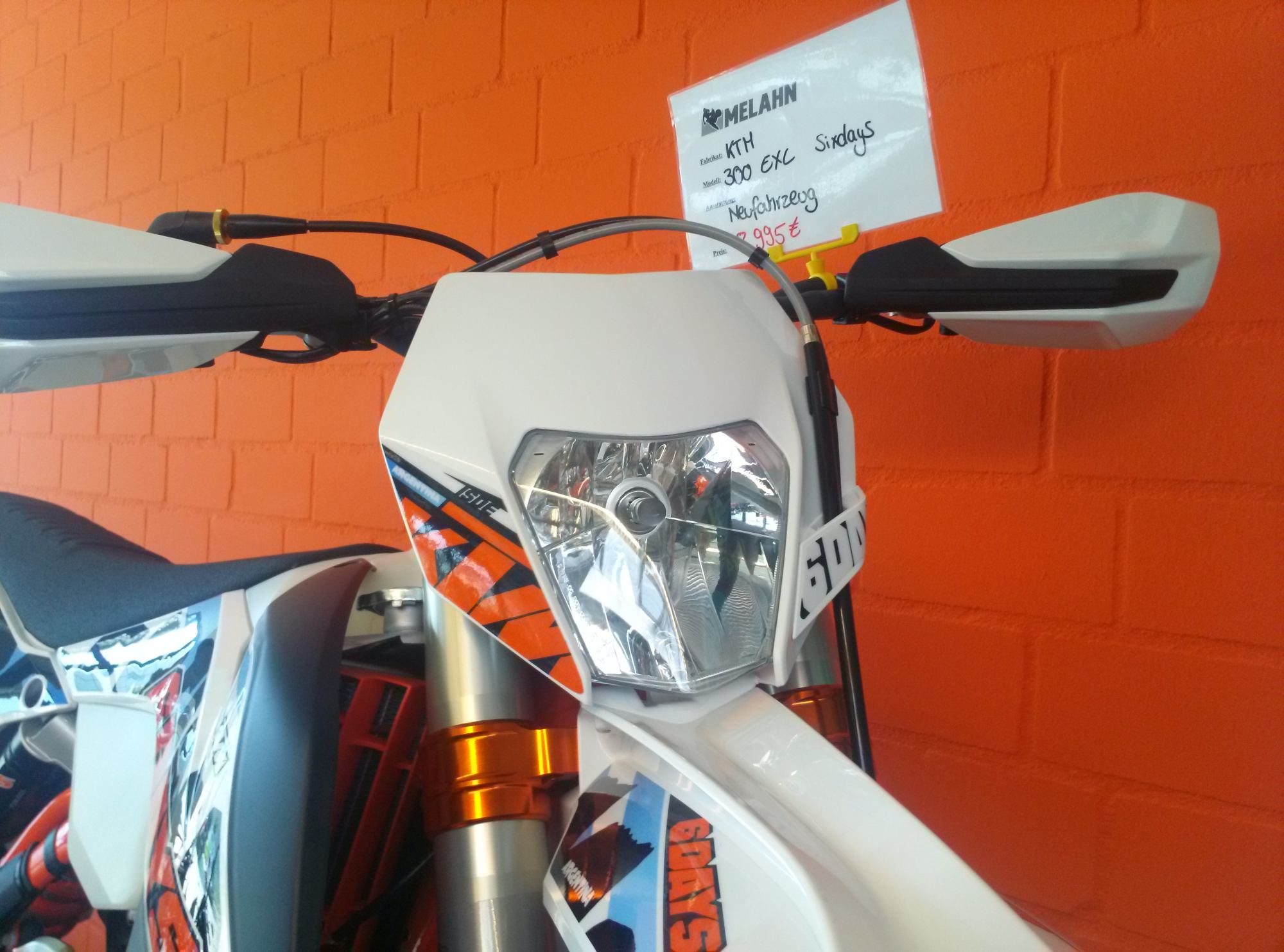

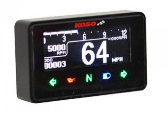

    Dann gibs eben das lütte KOSO, hab isch noch eins liegen
    Quelle enduroshop.de
    + die MAske von GASGAS auf die ich eh Bogg hab (Leicht, Abschlußglas aus Kunststoff :Daumen hoch: )
    Zur Not die hier
