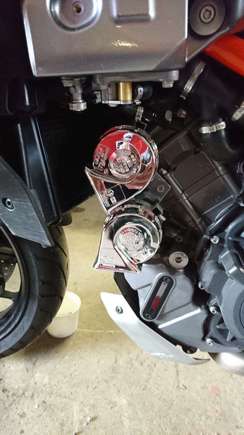

  • servus @all ... ich habe von meinem alten bike ne gescheite hupe die einfach lauter ist und en gescheiten ton von sich gibt :ja::grins:
    an meiner cb1000r funktionierte die top ... jetzt an die neue duke dran gemacht ... tut sie wenn ich hupe drücke 3x kurz hupen und dan is ruhe ... bissel komisch ... habe auch dreisterweise gedacht ist falsch gesteckt und plus/minus mal vertauscht ... da passiert noch weniger kurzer kleiner hup und fertig ...
    kann wer sagen
    die hupe habe ich gekauft: http://www.valkmotive.de/onlin…loud-horn-low-tone/380-2T
    12v eben ... auf der originalen finde ich keine v angabe ... die sieht aber aus wie jede andere 12v hupe ... bei früheren bikes wie gesagt hats immer gefunzt ... jemand ne idee woran es liegen kann das die bissel zickt ... :Tempo:

  • hm also heute noch mal testet ... hupe ich einmal kurz .. mit der neuen hupe ... passt alles auch kein fehler ... halt ich die hup taste gedrückt hupt sie 3x lol eigentlich geil .. dann kommt en allgemeiner fehler im display O_o
    hupen kann ich dennoch weiterhin ...
    in der hupe is sicher irgend ein geheimes modul von ktm drinne lol
    ne werd am WE mitem elektriker schauen, das verhalten ist aber witzig
