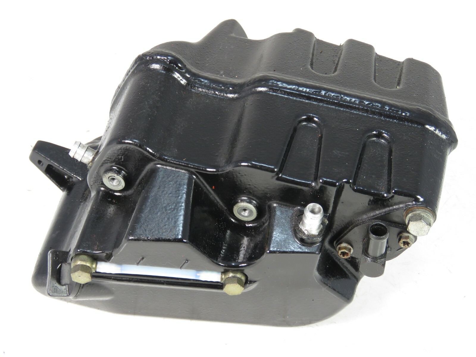

Des weiße Rörle
des mit dem Röhrle ist besser ab zu lesen wie bei der neueren Version
Das ist die neuere Version
Des weiße Rörle
aha, das ist seitlich links, oder
muß ich mir dann mal ansehen, was dort genau verbaut ist
