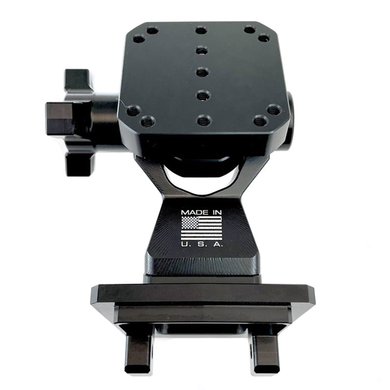

  • duke_diepholz: Vielen Dank für Deine Bilder die helfen mir viel - also der Originalhalter fällt definitiv raus :Daumen runter:!
    Der Halter von NiceCNC sieht eigentlich ganz gut aus - aber wenn ich mir den (einzigen) Kommentar bei Amazon anschaue, schreibt der auch von Problemen mit "Verwackeln" im Offroad-Betrieb, weil die Verstellmöglichkeit nicht richtig fest gezogen werden kann:
    NiceCNC Angle Adjustable GPS Phone Mount

  • Ich habe den Halter von NiceCNC. Aber dazu später.
    Er hat eine Eigenkonstruktion als Alu-Profil abgelöst., die ich 2019 bei Erscheinen der 790er am Markt gebastelt habe. Die Befestigung vorne hinter der Scheibe ist zwar örtlich passend, aber die Konstruktion fängt bei hohen Geschwindigkeiten und im Gelände an zu wackeln und zu schwingen.(Motorradvibrationen und Windturbulenzen) Folge: Man kann nichts mehr erkennen.
    Der Halter von NiceCNC ist mit einer Winkelverstellung (mit Zahnscheiben bombenfest) ausgestattet.
    Soweit so gut, passt prima und ist robust. Wackeln tut das ganze aber immer noch. (Motorradvibrationen und Windturbulenzen)
    Also habe ich zwischen dem Alu-Halter und der Grundplatte des Navis (ZUMO 595) Silentblöcke mit beidseitigen 4mm-Gewinden geschraubt. Und es wurde besser. Schaumdämpfungselemente (Armaflex-Isolierung passend gemacht) habe ich in die Lücken zwischen die Silentblöcke gestopft (trial and error). Ergebnis: recht brauchbar!
    Lange Rede kurzer Sinn, meine Empfehlung: Kauft Euch einen Halter und optimiert das Schwingungsverhalten des Navis, denn die serienmäßige Entkopplung reicht für KTM-Anforderungen nicht aus!

    Der eine Kommentar bin ich ;)
    Das Teil ist definitv wertig und stabil an sich.
    Nur eben die Feststell-Lösung hält bei heftigeren Stößen nicht ganz.
    Bei mir hängt ein Galaxy S10 quer dran.
    Wenn es eben richtig holprig wird, dann senkt sich das ein paar Grad ab.
    (Von locker werden oder umherfliegen kann aber keine Rede sein)
    Nachteilig ist dann hauptsächlich, dass das KTM Display oben vom S10 verdeckt wird, dann sieht man z.B. den Blinker nicht mehr.
    Ein Handgriff und man kann es wieder in die Wunschposition drücken.
    Ich lass es bei mir, weil ich eh schon so lang rumgetan habe, das Richtige zu finden und eine Rücksendung eh nicht mehr geht.
    Mit den o.a. Einschränkungen kann ich leben.
    Heftige Stöße (durch kleine Sprünge und groberes Gelände) sind eh eher die Ausnahme bei mir.
    Wenn aber jemand viel grobes Gelände fährt, eher nicht zu empfehlen.
    Vielleicht muss ich auch mal ran und was mit einer gezackten Beilagscheibe testen ....

    Ich habe mir jetzt den von NiceCNC mal gekauft (ist ja auch nicht so kostenintensiv) - der sieht nicht so verkehrt aus, wenn man die Schrauben mit Loctite sichert :grins:);

    Ich kann berichten, dass der NiceCNC-Halter (auf diesen habe ich ein 7'' Carpuride-Display montiert) sehr gut funktioniert hatte, nachdem ich etwas mit Schraubensicherung gearbeitet habe - davor hatte es eine der Befestigungsschrauben für das Drehgewinde komplett rausgeschraubt (ging verloren) und die anderen Schrauben komplett locker vibriert.
    Nachdem ich auf alle Schrauben etwas mittelfeste Schraubensicherung gemacht hatte, war Ruhe - jetzt hat alles gehalten und musste auch nicht nachgezogen werden - und das trotz' teilweise sehr schlechter Schlagloch-Straßen, Schotterwegen und Offroad-Einsätzen.
