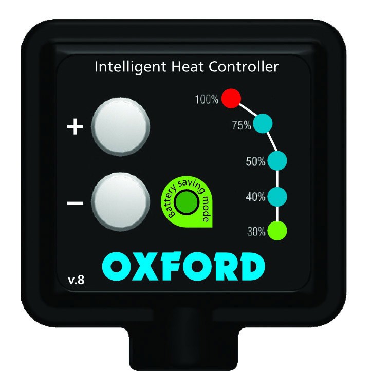

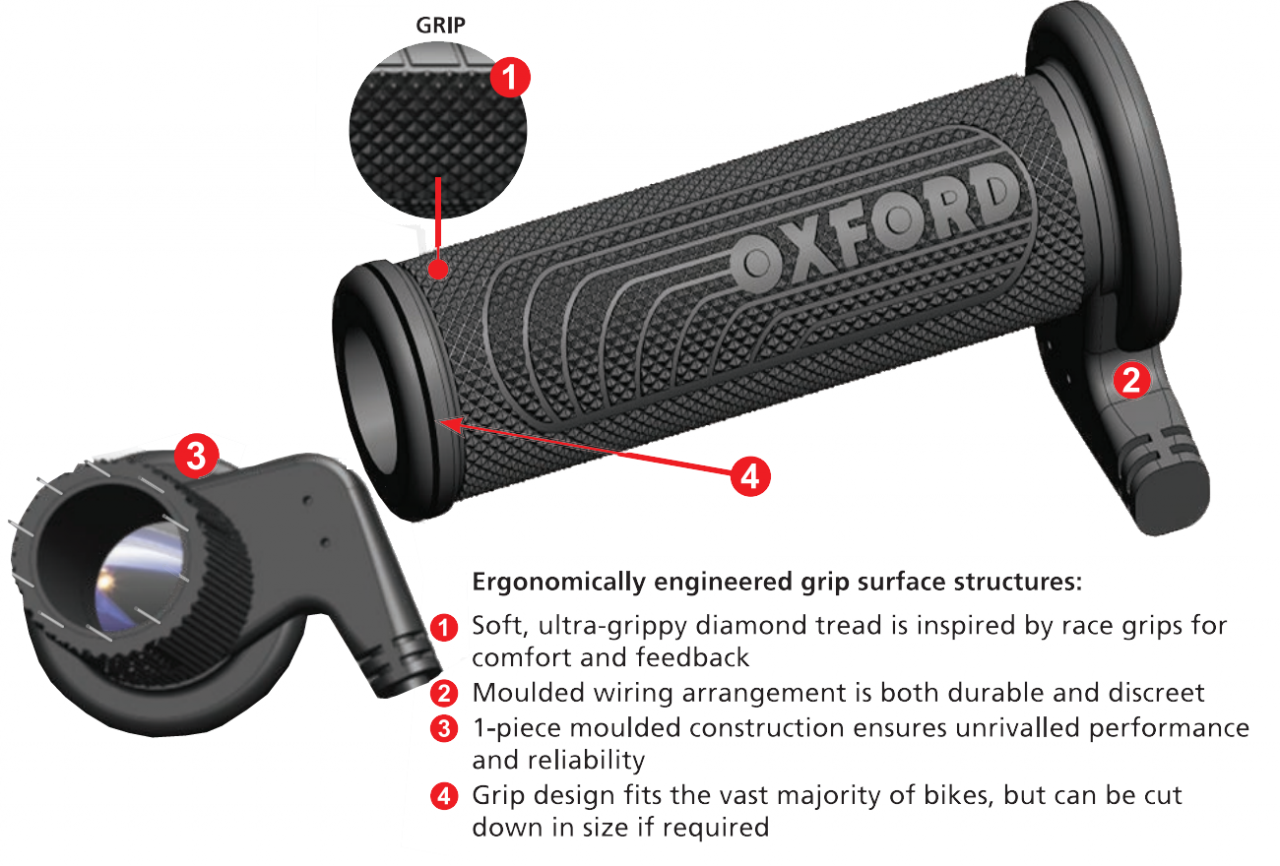

So, Griffe und Panel sind montiert
Hat ganz gut geklappt, bin zufrieden.
Für das Panel hab ich allerdings die originale Halterung bearbeitet (flach gekloppt, untere Befestigungsbohrung abgesägt und lackiert).
Das Panel hängt jetzt also nur an einer Schraube. Würde mich nicht wundern, wenn sich die Halterung durch die Vibrationen verdreht, einen Versuch wag ich aberDanke nochmal für die Beratung
Zack_11
Je nach Modell und -Jahr passt die eine oder andere Befestigung des Bedienpanels.
Nun wird's aber auch langsam Zeit, dass du dein Profil ausfüllstAn die Spiegelhalterung rechts hätte das Bohrbild gepasst, man müsste lediglich den oberen Teil vom Blech um 90° biegen.
Da ich die Halterung wegen der Bedienung links haben wollte, hab ichs so umgesetzt, mit einer Befestigungsschraube.
Ob das so passt wird sich im März zeigen :) -

Off Road ist der V8 Controller kompatibel zum Vorgänger Modell ?
Also alten abstecken und V8 dran oder nur mit den dazu gehörigen Griffen verwendbar?
Bekommt man ja auch einzeln zu kaufen. -
laut meinen Infos schon.
Wüsste auch nicht was dagegen spricht. Schlimmstenfalls müsste man die Adapter ändern, aber selbst das glaube ich nicht, dass Oxford das geändert hat.Online habe ich die Info gefunden, dass der v8 Controller bei diesen passen soll:
"OF693 "Original", OF694 "Hot-Hands", OF695 "Essential", OF696 "Sport", OF698 "Lights" OF690 "Adventure", OF691 "Touring", OF692 "Premium Sports", OF771 "Commuter" & OF772 "Scooter"Wobei meiner Meinung nach der Controller bei allen Heizgriffen jedes Herstellers passen sollte, da der Controller das Herzstück ist und dieser nur mit den Griffen und der Batterie verbunden ist. Notfalls müsste man halt einfach die Adapter anpassen, so what!?!
