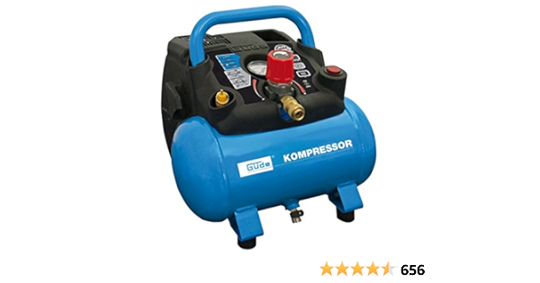

  • Ich blase auch meine Gartenbewässerung aus und hatte einen 50l Kompressor. Allerdings war ich es irgendwann Leid, immer diesesn Trümmer hoch in den Garten zu schleppen.
    Jetzt habe ich einen von Güde, 8bar, 6Liter.
    Güde Kompressor AIRPOWER 190/08/6, 50089
    www.amazon.de
    Reicht für Autoreifen, Fahrräder, den Kleinigkeiten im Keller und den Garten.
    Läuft dann zwar mal an, aber ist völlig egal.
    Dafür ist er leicht und steht schick im Regal. :Daumen hoch:
