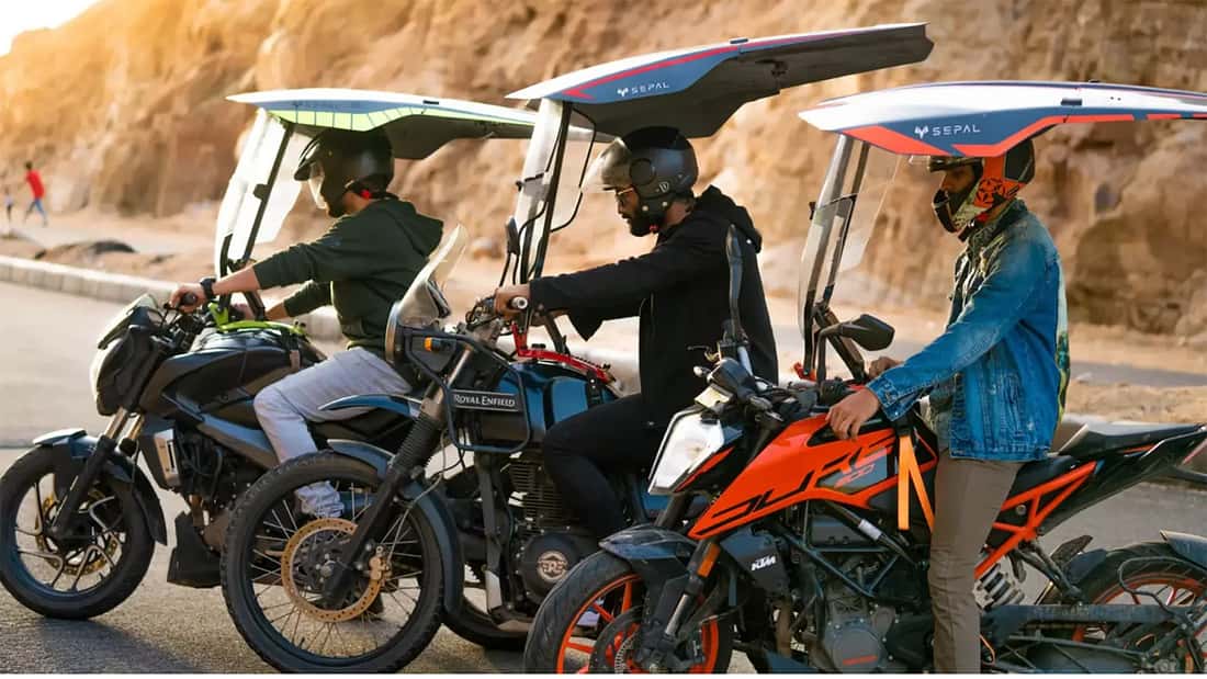

  • manchmal liegts auch am Helm.
    Ich fahre selbst ein Adventurehelm (LS2 explorer) mit Ohrstöpsel und der ist erfahrungsgemäß deutlich lauter wie ein Schuberth-Integralhelm.
    Ein Schirm ist halt nicht gut für die Aerodynamik :grins:
