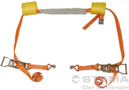

    Kann ich sie trotzdem am Lenker nach unten in die Gabel ziehen? Wenn ja, wo am Lenker sollte man angreifen?
    Ich bin ein Hänger-Noob, daher die doofen Fragen :crazy:

  • Könnte man nicht am rahmen anpacken und was zum schonen am rahmen drum wickeln wie nen tuch oder so???damit das gepulverte nicht abgescharbt wird???
    Ich hatte bisher nur normale zurgurte bzw gurte mit doppel D-verschluss...
    Gruß Jan....

    Lenkerschlaufengurte: habe schon zwei damit verbogene Lenker gesehen .. nein, nicht meine :-)

    2 Bandschlingen um die untere Gabelbrücke + 2 250 daN-Gurte mit Ratsche
    2 Bandschlingen um den Heckrahmen + 2 350 daN-Gurte mit Ratsche
    Bandschlingen: im Bergsportbedarf, Mammut, Salewa, Edelried, Decathlon 6-8€ das Stück, Schlauchware ist lackfreundlicher als Flachgurte.
    An den Gurtenden Gummischlaufen bestigt, diese an Fußrasten oder Lenker eingehängt, dass die Gurtenden nicht im Wind flattern. Zur Lackschonung: in Streifen geschnittene alte Lederkombi.
