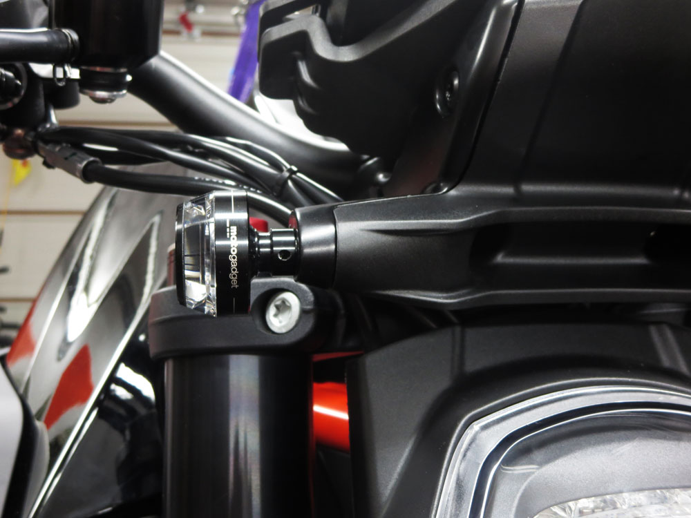

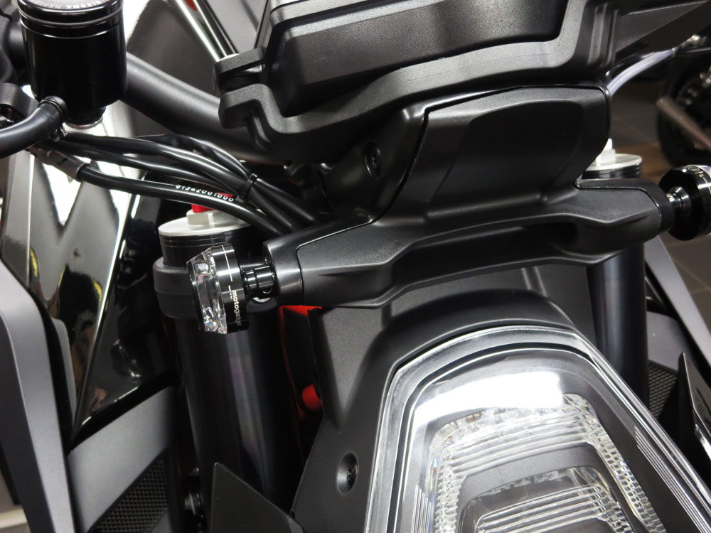

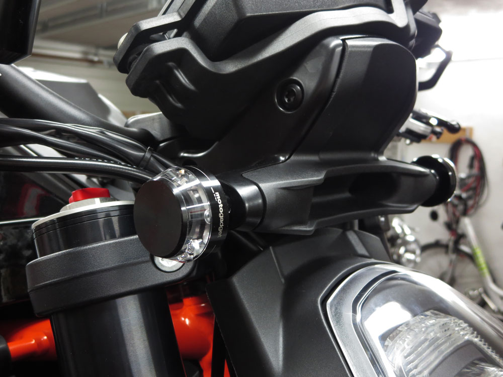

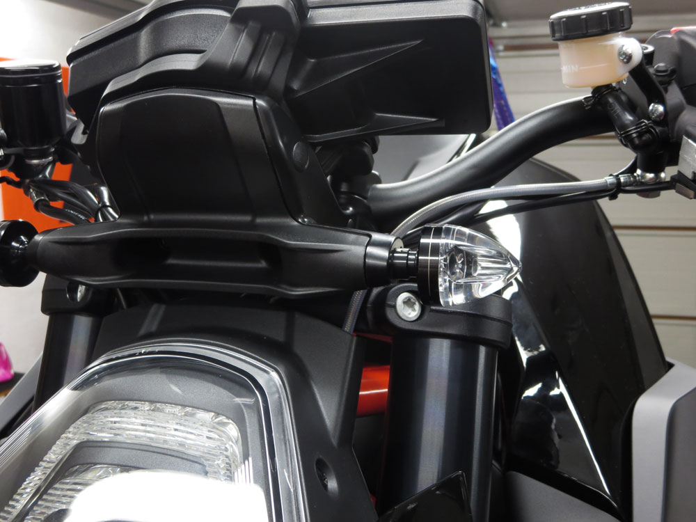

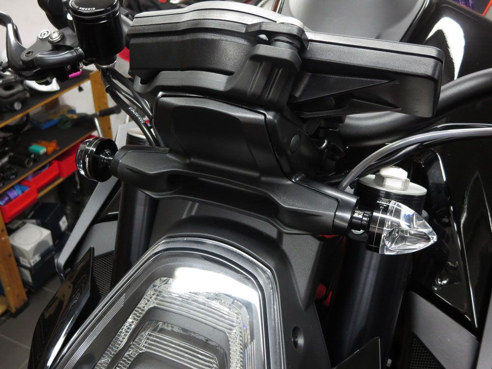

    hier mal die Blinker vom Motogadget M-Blaze Pin
    der Tipp ist von Andy,
    hatte es auf seiner tollen Homepage gesehen http://www.triumphbikes.de/category/ktm
    bis jetzt nur vorne umgebaut
    optisch als wenn keine Blinker vorhanden
    Heck folgt in den nächsten Tagen
    Blinker sind auf den ersten Blick nicht sichtbar so klein sind sie.

    • #53
    Sind die so noch legal weil doch recht eng zusammen?
    gesendet von meim Telefon
    Ich trinke auf Gute Freunde
  • Gorblimey
    Beiträge
    1.606
    • 11. August 2015
    • #54
    Zitat
    Ist das Motorrad nach EG-Recht zugelassen (fast alle Fahrzeuge ab Baujahr 1998), gelten folgende Maße: Abstand der hinteren Blinker zueinander mindestens 180 mm, Abstand der vorderen Blinker mindestens 240 mm.
    Quelle: www.motorradonline.de/...

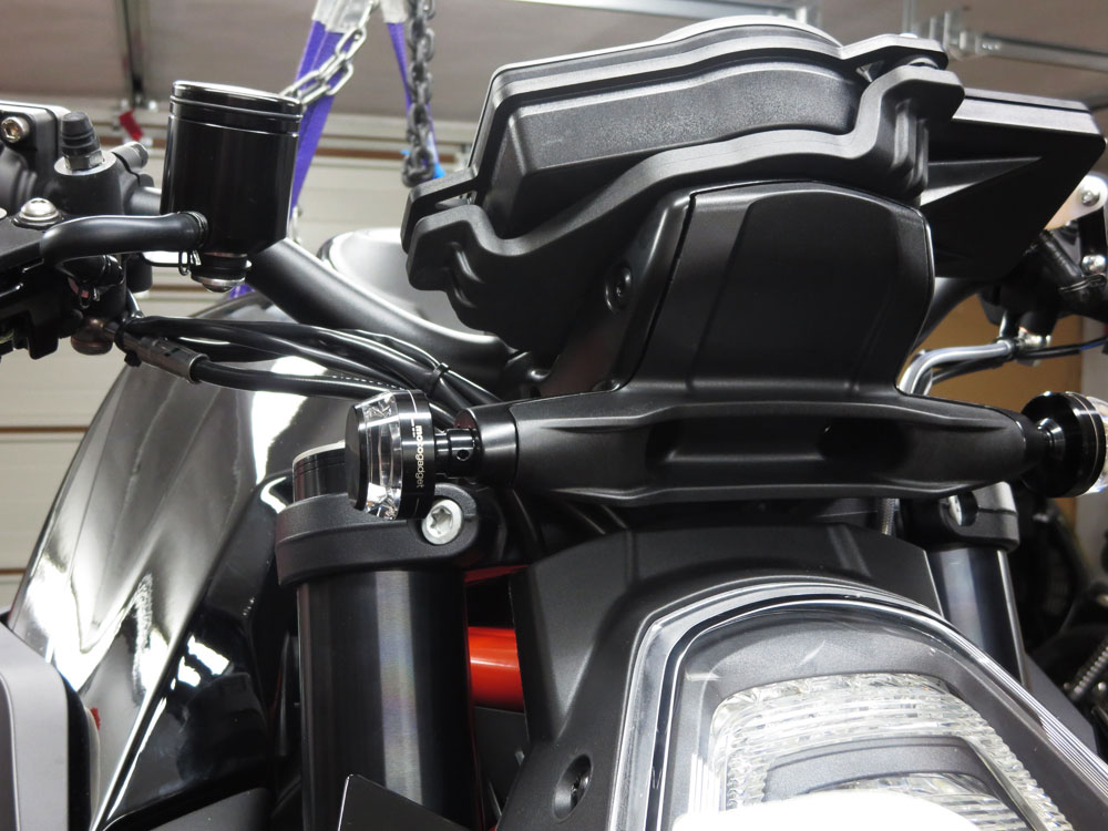

    Hat etwas länger gedauert aber hier der Heckblinkermbau :wheelie:

    • #57
    habe hier im Forum neulich gelesen: 240mm Abstand zueinander bei Rückblinkern, 180mm bei Frontblinkern. Ist das korrekt? Abgesehen davon finde ich das sehr gut gelöst.
    Gefällt. Bei Deiner Lösung wohl unter der o.g. Marke. Oder achten die Freundlichen nicht darauf?
  • josch1of3
    Beiträge
    556
    • 21. August 2015
    • #58
    Vorne 240 hinten 180 :denk:
    Geschwindigkeit ist immer nur die Schmerzlosigkeit des Fahrers
  • Görde
    Beiträge
    98
    • 21. August 2015
    • #59
    Danke dafür. Dann ist ja gut, wenn es denn so ist
  • Denilein
    Beiträge
    124
    • 23. August 2015
    • #60
    Hinten 180mm, gemessen vom Lichtaustritt. Das heißt, so wie auf dem Bild nicht zulässig. Das Kennzeichen ist 180mm breit, genau neben den Kanten kann der Lichtaustritt sein...
