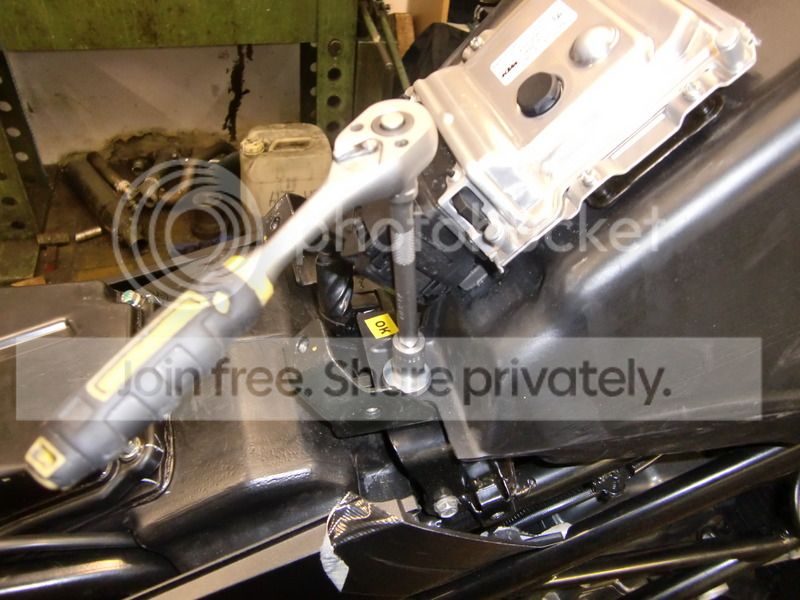

    Hier sind die Ruckdämpfer.!
    Norbert
    Norbert
    Welches Programm ist das denn da?
  • Na das Programm, mit dem man die Teile von der Duke und deren Bauanleitung ansehen kann am PC?
    adobe reader xD brauchste nur noch die passende datei (werkstatthandbuch) als pdf datei...
