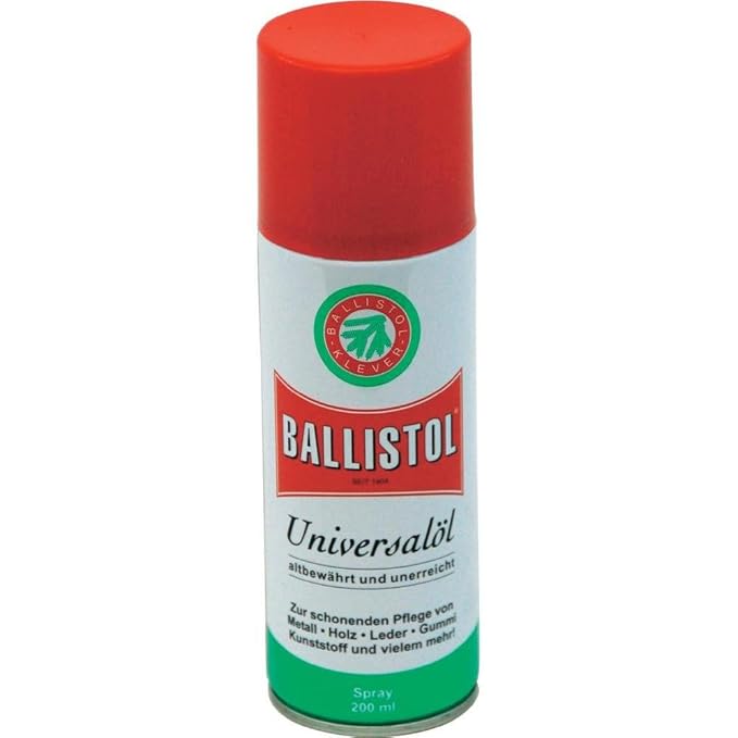

    Ballistol ist alkalisch und kann Buntmetalle angreifen. Es mag zwar für den Einsatz in der Lebensmittelindustrie geeignet sein, aber harmlos ist es nicht.
    Es handelt sich um ein Waffenöl und eine der Aufgaben ist es, im Rohr der Waffe verbliebene Metallreste der Geschosse anzulösen sowie Säurereste zu neutralisieren. Zum Schmieren (Gleitwertverbesserung) ist es m.E. nicht geeignet.
    Ich verwende im Haushalt auch Ballistol, jedoch nicht am Motorrad.
    Aber es ist richtig, jeder wie er mag.
    Zwengelmann
    Es handelt sich um ein Waffenöl und eine der Aufgaben ist es, im Rohr der Waffe verbliebene Metallreste der Geschosse anzulösen ............
    Zwengelmann
    Absolut ungeeignet, Ballistol soll auf der Hundepfote seinen Zweck erfüllen und gleichzeitig Tombak oder Abrieb von MoS2 beschichten Geschossen aus gezogenen Läufen entfernen?!?
    BALLISTOL ist nicht gleich Ballistol. Das den meisten bekannte "Ballistol" ist das Öl zum Sprühen aus der Dose (von dem hier auch geredet wird) und DAS ist für oben genannte Reinigung ungeeignet.
    Da nimmt man dann eher das ROBLA SOLO von Ballistol i.Verb. mit Bronzebürsten.
    "Ballistol" https://images-na.ssl-images-a…51Df%2BqpDbXL._SX679_.jpg kann im Gegenteil zu WD40 auf die Kette gesprüht werden. Ist aber bei dem kleinsten Regen sofort abgewaschen und hat meiner Meinung nach nicht einen einzigen Vorteil gegenüber Kettenspray. Weder preislich noch von seinen Eigenschaften.
