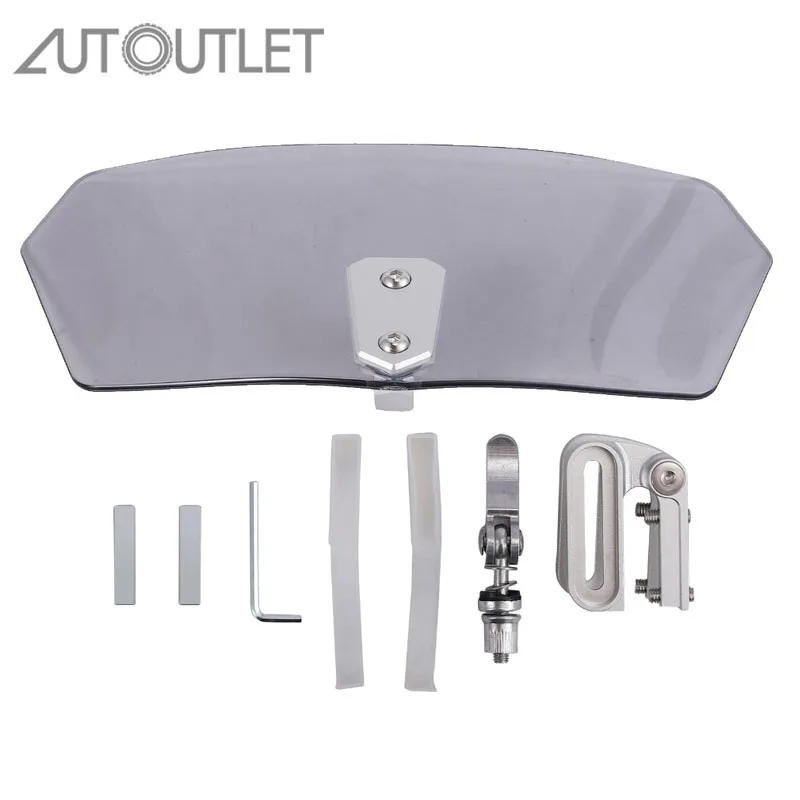

Beim Stöbern bei Ali habe ich nur sehr breite Spoiler gefunden (28 cm war das kleinste), das R-Windshild ist aber oben nur ca. 24 cm breit.
Hat jemand einen Link für ein passendes Ali-Zubehör?

Danke für den Link.
Hast du Erfahrungen, ob die einzelne Klemme in puncto Stabilität ausreicht?
Bei mir ist sie bis jetzt immer in der Stellung geblieben.. Bin aber auch kein A Bahn Heizer.
