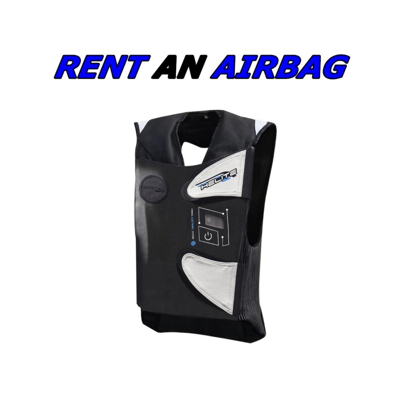

Meine Erfahrung mit der Helite eGP, habe ich vier Tage auf der Rennstrecke getestet, über meinem Ledereinteiler, Leihaktion unten. Bedienung sehr einfach, einstellen für Rennstrecke oder Straße per Knopfdruck, Akku hält locker über mehrere Fahrtage, hab immer Abends per USB nachgeladen. Komplett elektronisch ohne Leine. Trägt aber schon auf, wirklich dünn ist sie nicht. Allerdings spürt man sie beim Fahren gar nicht, auch nicht beim ambitionierten Turnen auf dem Bike. Nachteil natürlich die eingeschränkte Belüftung. War für mich eine Zwischenlösung weil mein neuer Einteiler mit integriertem Airbag zerschreddert war, dafür hat es super funktioniert.
Helite e-GP-Air Airbag-Weste für Rennstrecke ausleihenRENT AN AIRBAG, Jetzt im Onlineshop oder Laden ausleihen;Tages-Pakete bestellen | ★schneller Versand ✔Aktion✔Schnell buchbar!www.spaetzuender.de -
