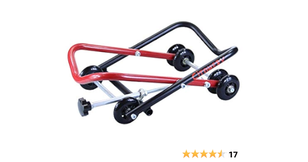

  • Also, wie in einem Fred von mir schon geschrieben mit dem besagten Brett unterm Reifen arbeiten.
    Und seitdem ich dieses Teil hier habe geht es ganz easy ohne HauRuck-Aktion und ohne Kratzer oder lädierte Finger..
    Hinten:
    Rad drauf und von hinten in die Schwinge fahren. Rad kippen und seitlich drehen, dabei vorsichtig den Bremsattel an Rad und Felge vorbei. Durch den Wagen ganz leicht da das Rad nicht zusätzlich von einem sebst getragen werden muß. Rad soweit es geht nach vorne. Kette auflegen. Dann die Höhe der Radnabe auf ca. Höhe Achsaufnahme einstellen und Rad nach hinten schieben/ziehen. Bremszangen aufstecken, dann das Rad weiter in die Achsaufnahme ziehen. Ggfs. Höhe nachjustieren und meist ganz locker die Achse durchfädeln. Kettenspannung einstellen, Mutter fest und fertig!
    Und nein, ich bekomme nix falls ihr das Teil kauft.... :staun:
    Funzt natürlich vorne und hinten und mir persönlich ist es eine große Hilfe!

  • Und nein, ich bekomme nix falls ihr das Teil kauft.... :staun:
    Stimmt, das Ding hab ich auch schonmal irgendwo gesehen... wie heißt das nochmal genau?
    Vielleicht lege ich mir das auch nochmal zu, auf meine (gar nicht so alten :kapituliere: ) Tage.
    Dann hat's Schatzi aber auch einfacher beim Anbau ihrer Räder... :peace:

  • Funktioniert aber am besten mit Zentralständer, ansonsten läuft es ja „innerhalb“ des Montagehebers (Siehe Bild Amazon). Erfahrungen? Funktioniert das Teil trotzdem - also ist Platz genug ? und erleichtert einem die Arbeit?
    Warum nicht?
    Wenn du den Radheber wieder runter drehst sollte er doch locker unter dem aufgebockten HR durchpassen und herausziehbar sein.
    Beim Beschleunigen müssen die Tränen der Ergriffenheit waagrecht zum Ohr hin abfließen (Walter Röhrl) :respekt:
  • Funzt gut mit dem Hauptständer.
    Hinten wird dann in der Tat die Höhe knapp. Deswegen lege ich dem Hauptständer grundsätzlich ein Brett mit ca. 35 mm beim Aufbocken drunter.
    Ist noch ohne allzu großen Kraftaufwand zu schaffen und schafft auch vorne bei eingebautem Hinterrad mehr Platz wenn ich den Wagenheber am Motor ansetze und das Möpp hochwuchte.
    Und ja, Montageständer ist dann auch kein Problem.....
