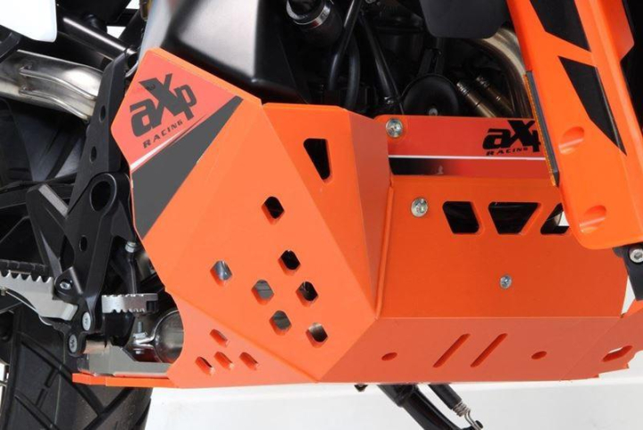

Schaut echt gut passend aus. Ist schön leicht.
Deckt das auch den Bereich vor den Krümmern ab?
Gibt es das auch in verschiedenen Farben?

Die AXP Plate hatte ich auch und war gut zufrieden.
Jetzt an der Expedition sitzt ja ein 4mm Alu Schutz der in den Westalpen auch gut funktioniert hat. Das einzige was etwas Nervt war das geklapper von den eingesammelten Schottersteinchen. ![]()
Wenn man das Wort Enduro bei einer Reiseenduro ernst nimmt bleiben Narben nicht aus. Und diese nach Möglichkeit lieber am Gaul als am Reiter (-;
ja, die krümmer vorne sind auch durch ne kunststoffplatte abgedeckt. gibts in orange und schwarz.

Bei der 790/890 dient der Bügel sinnvoll höchstens zum Taschen dran tüdeln. Der schützt nichts, zerstört dir aber unter Umständen die Ölwanne. Wenn du Schutz willst, bau eine gescheite Motorschutzplatte an.
Steht das Moped auf den Bildern schief? Weil das Ölschauglas so voll ist.
Ich hatte die Bügel auf meiner '22er 890 ADV letztes Jahr noch dran, plus den Metallunterfahrschutz von SW-Motech. Sprich ich hatte aus dem flinken Lotus einen klobigen Wartburg gemacht, der nicht mehr so agil war.
Das Motorrad schieben, mit den 10Kg Zusatzgewicht, war auch kein Spaß. Seit diesem Jahr ist der ganze Stahl runter und als Unterfahrschutz habe ich nun die Platte von AXP.
Und ich muss sagen, ich bereue es nicht, eher im Gegenteil. Ich ärgere mich warum ich überhaupt das Stahlzeug von SW-Motech drangemacht hatte. BTW...ich hatte die kleinen Taschen für die Bügel von SW-Motech ausprobiert...waren auch gleich wieder ab. Da ist man breiter als eine GS mit ihrem Boxer.
Der Unterfahrschutz von AXP reicht völlig aus...ich spreche aus Erfahrung. Habe mein Moped 2x im Gelände weggeschmissen. Die Platte hat gehalten.

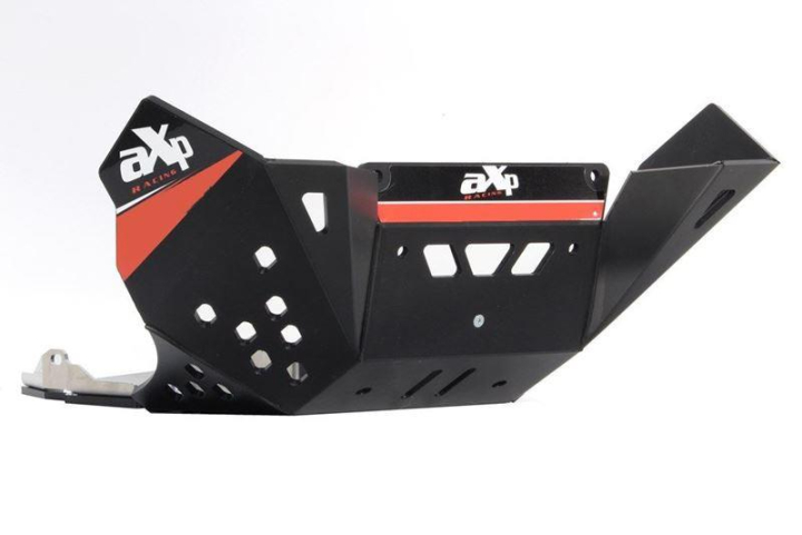

Cool, guter Hinweis. Habe auch die SW Motech Motorschutzplatte dran und finde das Moped auch ganz schön schwer. Finde bei AXP aber nur die orangene Motorschutzplatte kompatibel mit meiner 23iger 890 ADV:
Die Schwarze geht nur bis BJ 22.
Welche hast du genau? Auf dem Foto im Thread sieht die Platte ganz anders aus.
Ich habe die schwarze Gen1 dran, da es die Gen 2 erst seit kurzem gibt. Meine KTM ist Bj 2022...
Für die BJ 2023 gibt es die schwarze auch in allen 3 Varianten:
Gen2 Hard nicht vorgesehen für Mittelständer
Gen2 Touring vorgesehen für Mittelständer
Meine persönliche Meinung ist, wenn ich für mich nochmal einen AXP Motorschutz bestellen würde, würde ich den Gen2 Touring nehmen. Einfach um mir die Option offen zu halten, dass ich einen Mittelständer nachrüsten könnte.

Alles anzeigenIch habe die schwarze Gen1 dran, da es die Gen 2 erst seit kurzem gibt. Meine KTM ist Bj 2022...
Ich finde die Befestigung der Touring Variante irgendwie nicht so vertrauenswürdig. Überlege, ob ich mir die Hard Variante bestelle. Werde eh keinen Hauptständer anbauen. :/
